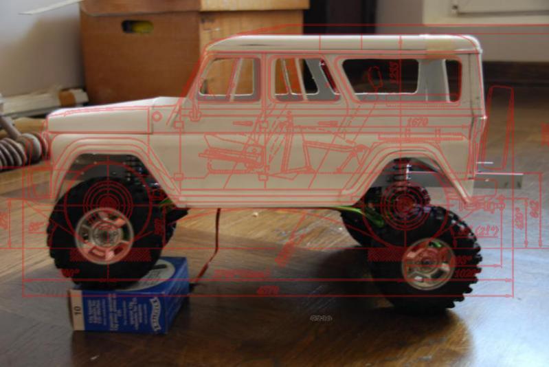

Проект слегка затянулся из-за ряда обстаятельств , но упорно движется вперед хоть и ползком. Надо тока шась подогнать по размеру, кузов готов на 60%, наведем красоту и в бой.
Сразу скажу что проект готовитсядля жесткого трофи, поэтому нет открывающихся деталей.

Всё супер,но арки узковаты и жопа слишком длинная.Всё ИМХО!
калесная база 28- это совсем не много, а арки, ну если будет цеплять подрежем, пока все идет по чертежам.
прикол в том что с чертежа в пластик ты делаешь очень точно, но чертёж косой. все пропорции поехали. но всё равно вполне узнаваемо и “в бою” будет смотреться хорошо.
с чертежами я на ты, вот сижу бакалавр делаю в МАРХИ, просто Барс- он и есть барс, база удлинненая заводская, поэтому и зад длинный. Барс был взят специально , т.к. классический уаз очень короток.
с чертежами я на ты…
ну ну…а что с задней аркой случилось?
вот так заметнее что к чему…
