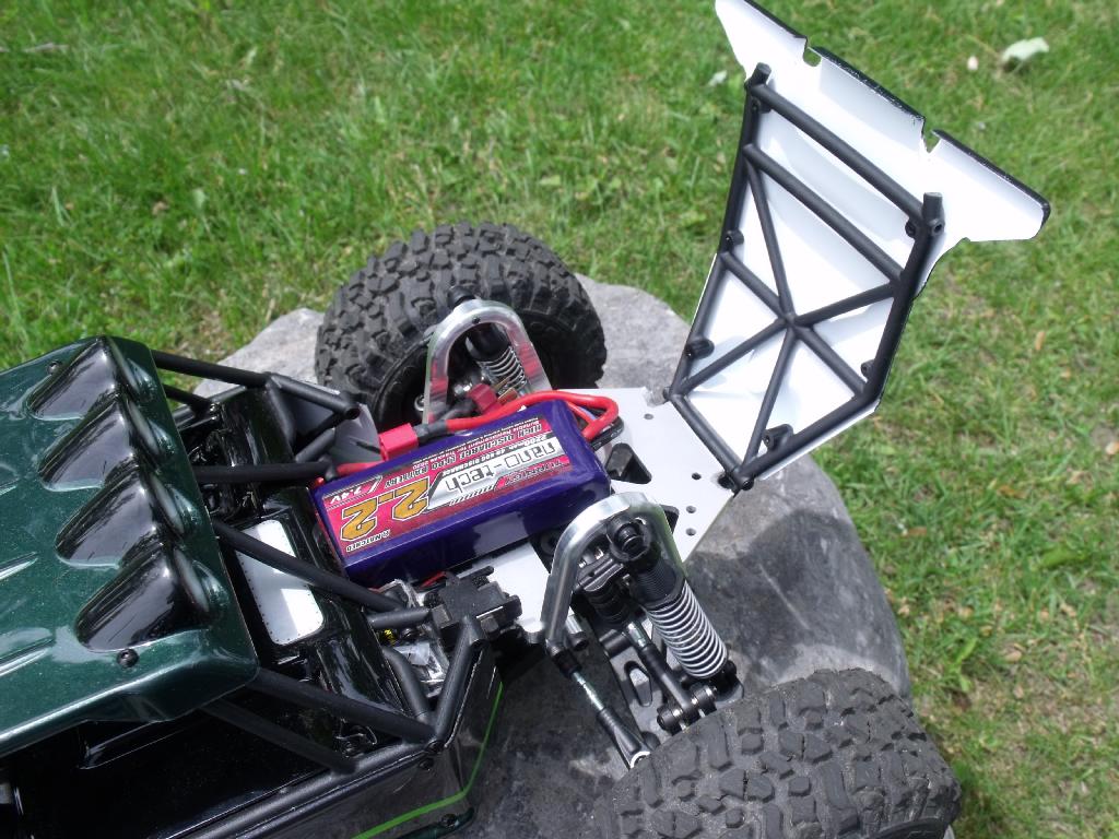

Вот установил апгрейд.
Теперь можно катать нормальные акки.
Минус - тачка лишается заднего sway bara
Ну и ставить немного геморно
А я подумываю попробовать сделать вот такой апгрейд (идею спёр в зарубежных интернетах): bluemonkeyrc.com/…/GCM VTH Front Shock Tower Plate…
То-есть переместить аккум вперед, что улучшит проходимость при триале, позволит убрать штатный трей для батарейки, и спрятать на его место запаску.
Что-то вырисовывается =)
6мм люмяшка пока еще в пути ко мне из Томска.
Доехала дюраль 6мм, сделал стойки.
Получается довольно монструозно =) Весит вся конструкция 108 грамм. Ищу где можно снять лишний металл для облегчения (на дальней стойке видна разметка на снятие).
Зацеп спереди будет лучше, что скажется на управляемости, правда нагрузка на переднюю подвеску увеличится, что не способствует надежности. 😃
Для краулинга дополнительный вес спереди говорят тоже не лишний. А вот если башить - боюсь будет кивать носом в прыжках. Ну да разберемся =)
