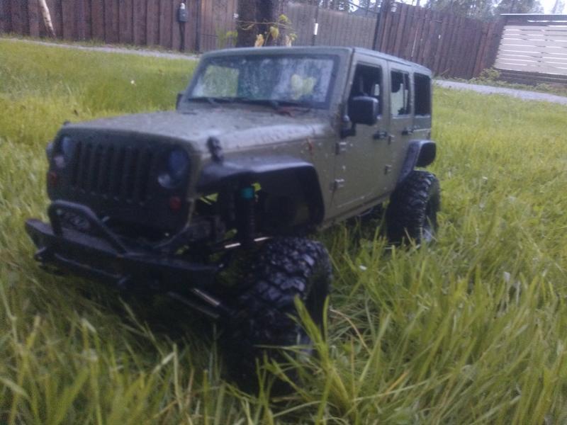

Artem_48
Приобрёл себе данный аппарат! Разобрал и смазал мосты и раздатку смазка отсутствовала полностью. Попутно все загерметизировал. Покатав немного пришёл к тому что выглядит не копийно. Решил сваять более правдоподобный кузовок «рубикона» вот что вышло за праздники. Первый раз сильно не пинать .! Использовал рекламный ПВХ 2-5 мм.

Чертежи где-то в инете нашёл 5дверного + посмотрел на какие бывают пикапы и подогнал под размер шасси!)
Artem_48
Kekssik:
надо крылья шире по-любому!!
Оставлю такие там еще имитация усиления трубой планируется.
