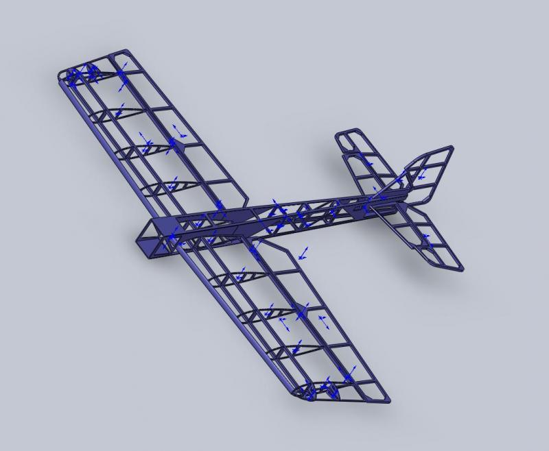

Вот собрался собрать первый самолет.
Не многовато ли для этого 7 кубов двигатель?
Размах крыльев 1600.

А из чего он собран? Не совсем понятно…
Я только в понедельник отдаю на лазерную резку.

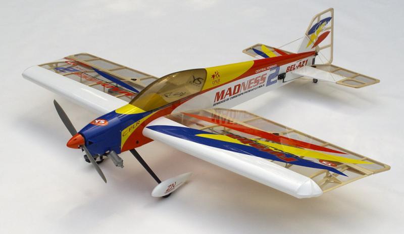

Вот фото модели.

Для этого самолета подойдет только один двигатель-Ямада-YS 63.
С другими моторами он очень много потеряет из своих возможностей.
Кстати, обратите внимание на капот- там и написано YS/

Уважаемый Collapse! Во-первых ,речь шла о ДВСах а не о эл.двигателях.
Во-вторых, разработчик этой модели -француз-Кристиан Пайсан Ле Руз,не будет
клеить лейблы Ямады, а ставить Движки сомнительных производителей.
Это ведь только у нас могут прилепить трехлучевую звезду на Жигули, а то и на
“Запор”.И по форме головки и глушителя однозначно определяется-Ямада.
И еще-это нужно посмотреть, какая мотоустановка будет легче-двс или электро.
А то можно получить не фан, а летающий кирпич.

Такие самолеты из фанеры не строят, а если и применяют, то только легкую, бальзовую.Цель постройки такого самолета и состоит в том чтобы уложиться как можно в меньший вес и иметь тягу минимум 1.5, а еще лучше 2.С движком АSP 61 тяга будет в лучшнм случае 1.В свете этого не вижу ни какого смысла строить этот самолет, заточенный именно для полетов 3D/

Если хотите строить именно этот самолет-то двигатель только Ямада YS63.
А передумаете, тем более он вам сейчас не к чему, то и под АСП 61 можно подобрать много интересных и красивых самолетов.
Повторю еще раз-самолет предназначен для полетов 3D.Руль поворота обязателен на всех пилотажках, а уж полеты 3D без него просто невозможны.
