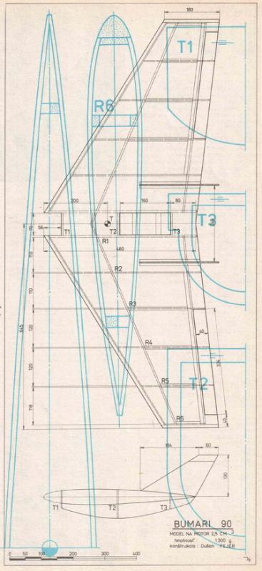

Здравствуйте. Помогите найти чертежи дельты под 15-ти кубовую калилку.
Имеется два отличных движка super tigre g 91, восстановил, работают как часы. Видел в Ютубе, что народ ставил их на дельты и летают они просто отлично. Но никак не могу найти чертежи таких дельт. Может у кого есть.
Спасибо. Посмотрю. Я искал BTE Delta Vortex, вроде как она с этими моторами летает хорошо и шасси есть. Но не могу найти нормальный чертеж этой дельты.
Вполне простая самолётка, можно самому чертежи сделать. В описании даже размах, хорда и площадь указаны. Профиль симметричный возьмите, не ошибётесь.
Нет у меня опыта делать чертежи л.а., не знаю я тонкостей и нюансов. Может для кого-то это не сложно а я не знаю какой толщины материалы и где надо фанеру а где бальзовые брусочки и так далее. Я могу попробовать, но я буду переживать за прочность, пострадает вес. Ну как то так.
Присмотритесь к шрайку, в сети полно чертежей Shrike на англицком
Не переживайте 😃
Главное не сдерживать себя, а нужно пробовать - а там обязательно получится!
Верим в Вам и ждем отчеты)
Гриша, не пиши пожалуйста больше в этой теме. Это тема для моделистов а не для …в.
Спасибо Сергей. Очень ценная для меня информация, буду разбираться.
outerzone.co.uk/plan_details.asp?ID=10476
Под 10кубиков нашел. Николай, прочерчивайте крыло, а с сечениями и толщинами разберёмся. В принципе вот этот чертеж увиличить до 1500 мм будет нормально под 15 кубов.
