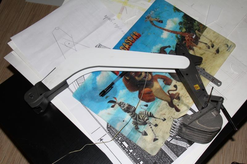

а Вам не приходила такая идея как перенос цилиндра (который идет на ковш) немного повыше на стреле, чтобы ковш выгибался до конца, просто смотрю на видео и мне кажется что ему не хватает выгеба ковша, чтобы получше работать и загребать… (но это мое имхо) Вам виднее)
либо же так же увеличить вторую секцию стрелы, как вы сделали с первой.
Ход ковша и так немного мной увеличен, думаю он нормально смотрится, полный ковш запросто набирается. Большее раскрытие ковша приведет к его более глубокому закапыванию, а это стоковые мотор-редукторы могут и не выдержать. Я же не спорю, что это хоть и модифицированная, но игрушка.
Увеличивать рукоять не стоит, сейчас стрела и рукоять соттветствуют прототипу (5,7м и 2,5м соответственно). Кстати, для информации “вторая секция стрелы” и называется рукоять. Другое дело увеличить ход рукояти. Сейчас стрела разобрана, над этим ведется работа.
