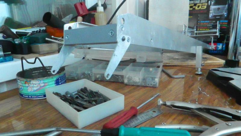

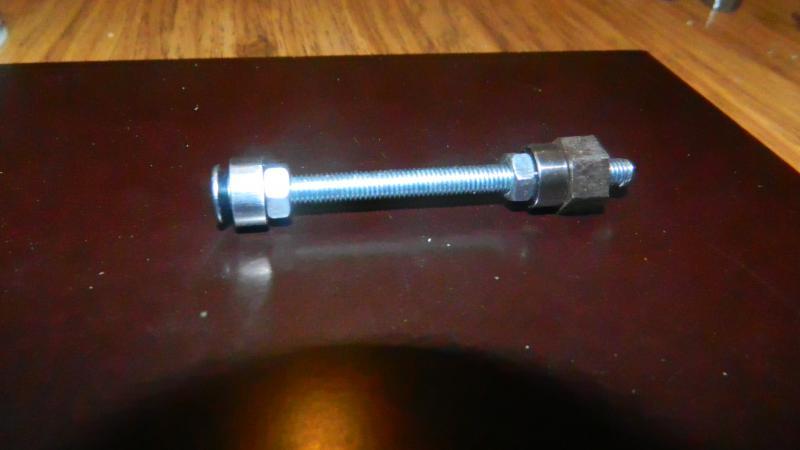

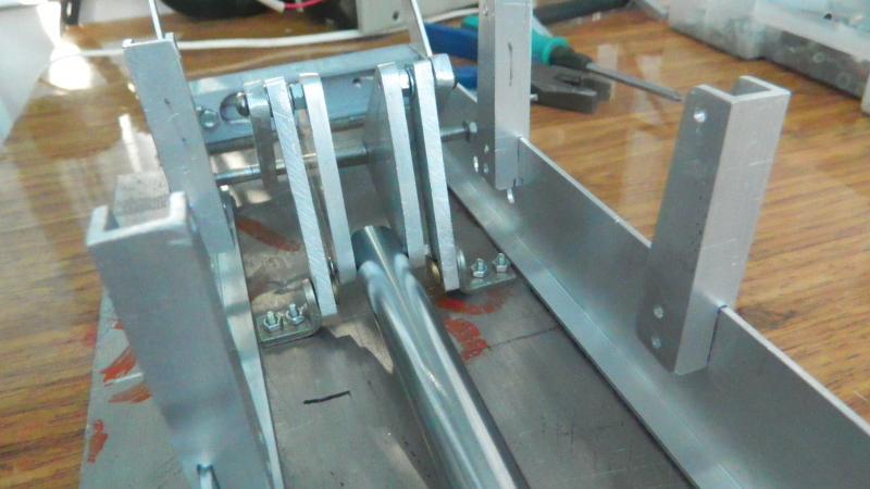

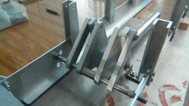

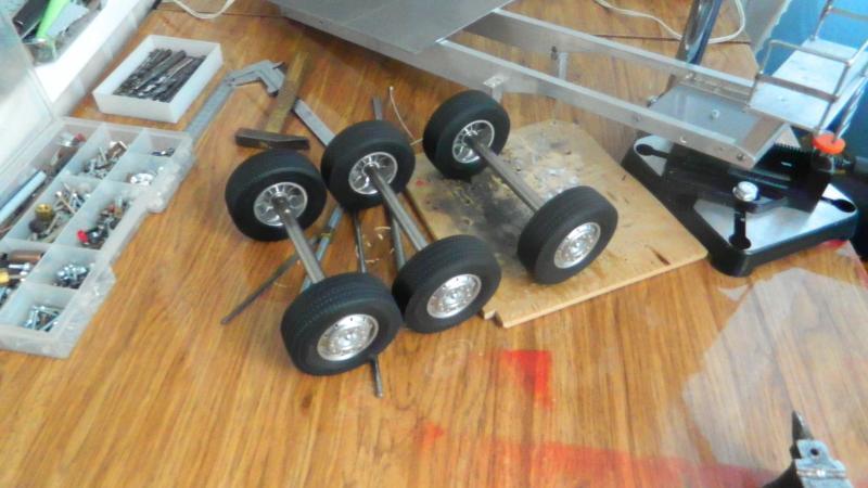

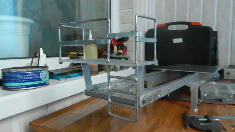

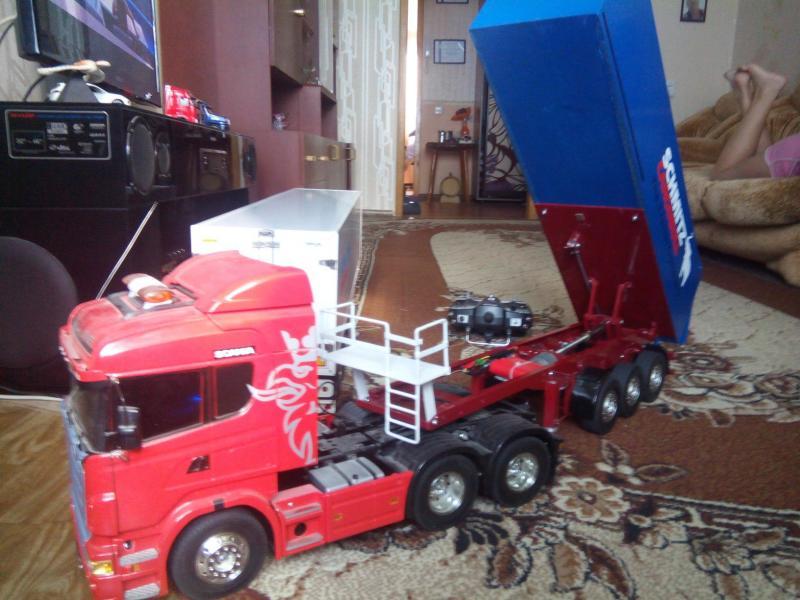

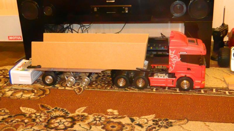

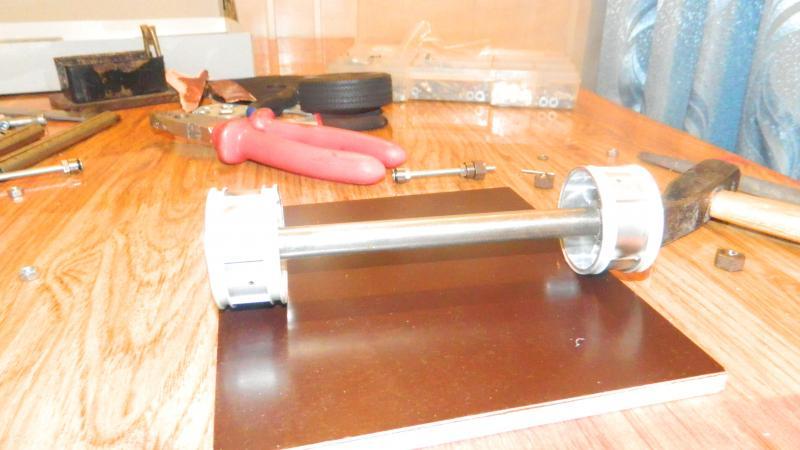

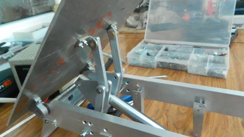

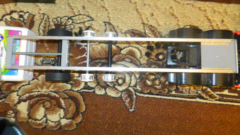

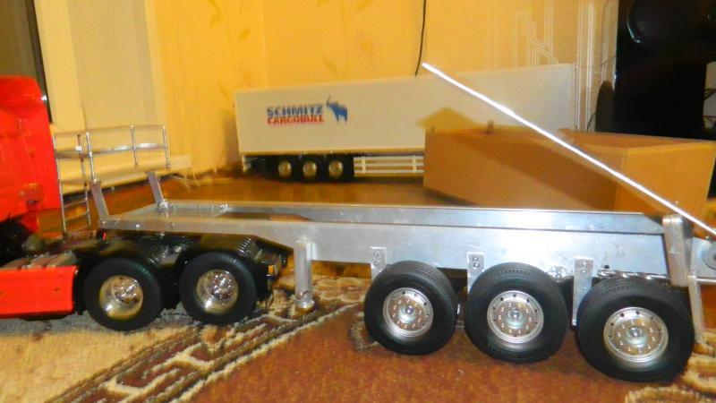

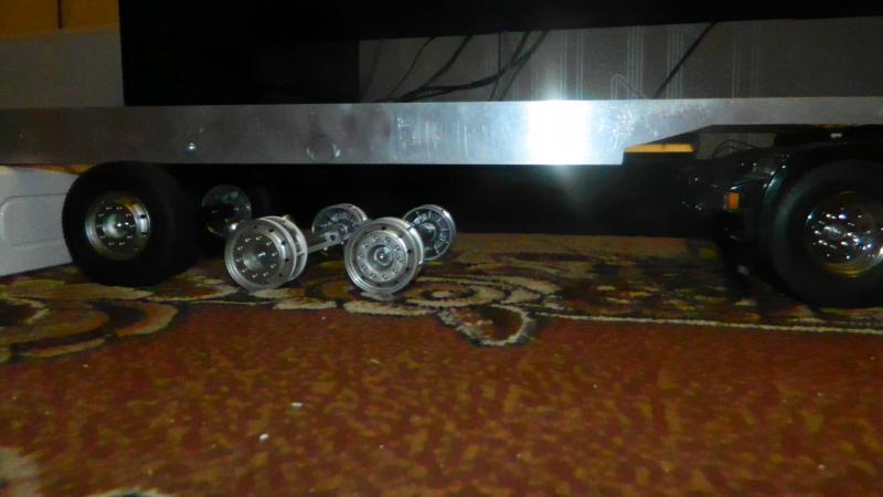

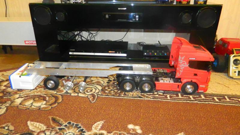

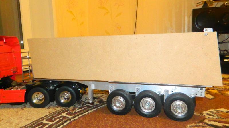

Начинаю сборку прицепа самосвального с нуля в картинках.
Кому интересно-спрашивайте!

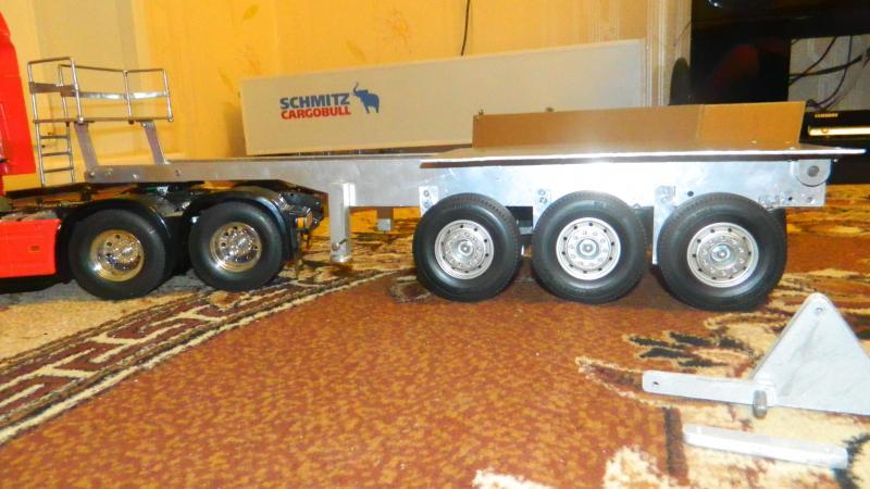

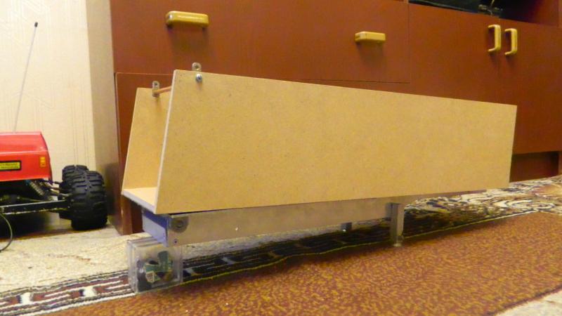

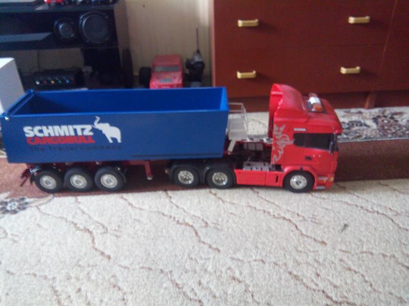

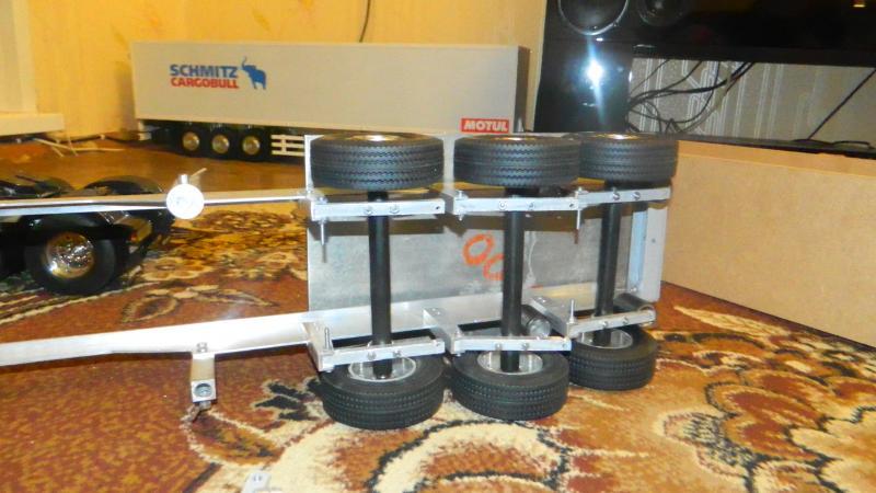

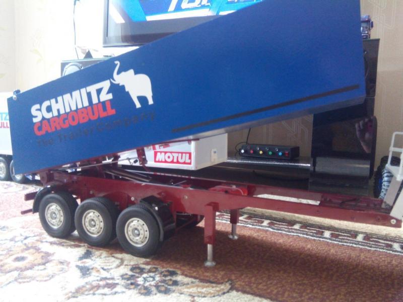

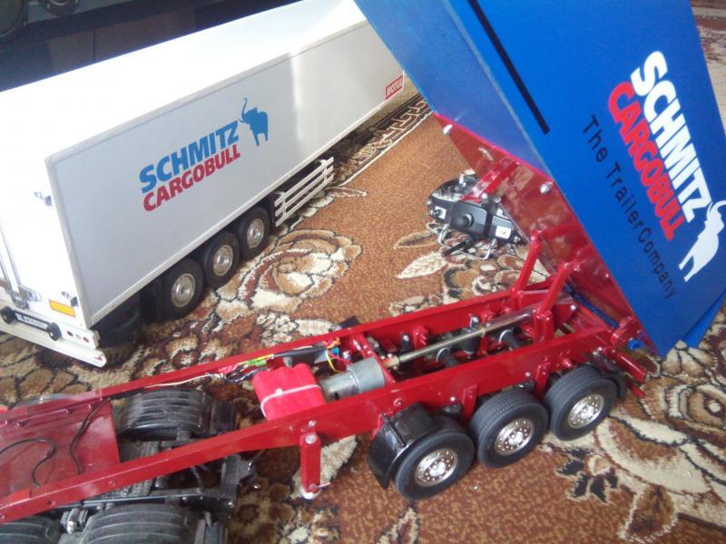

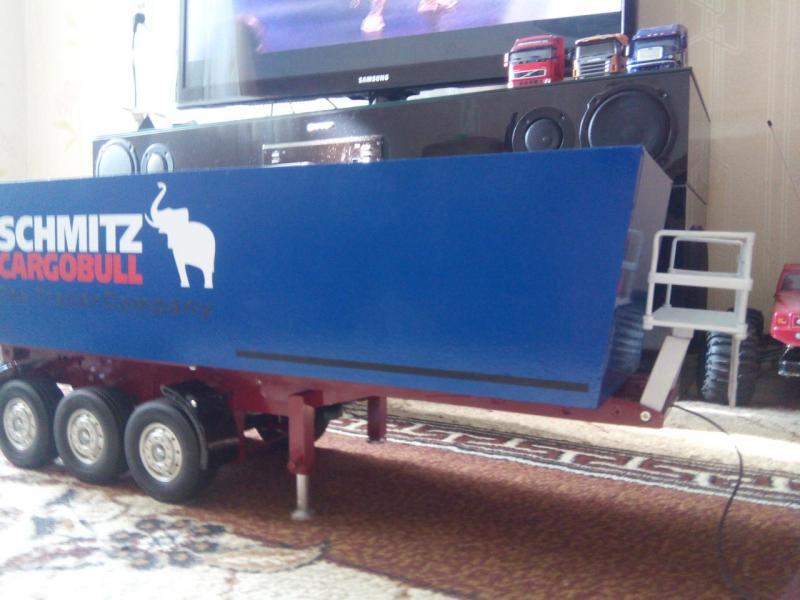

Доделал самосвальный полуприцеп.

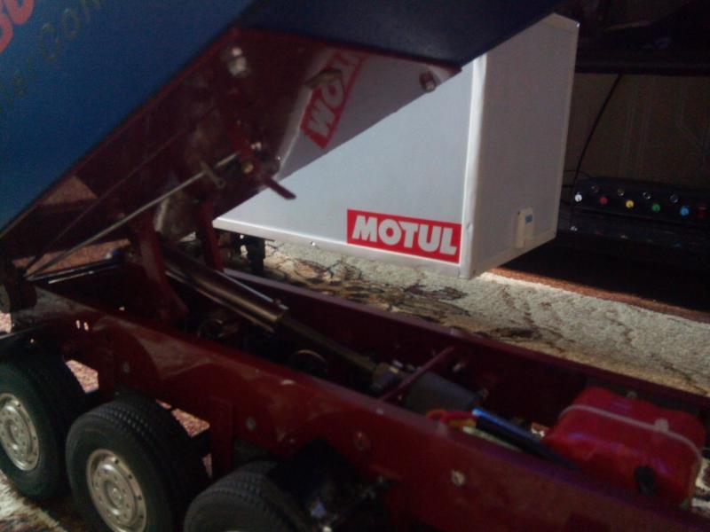

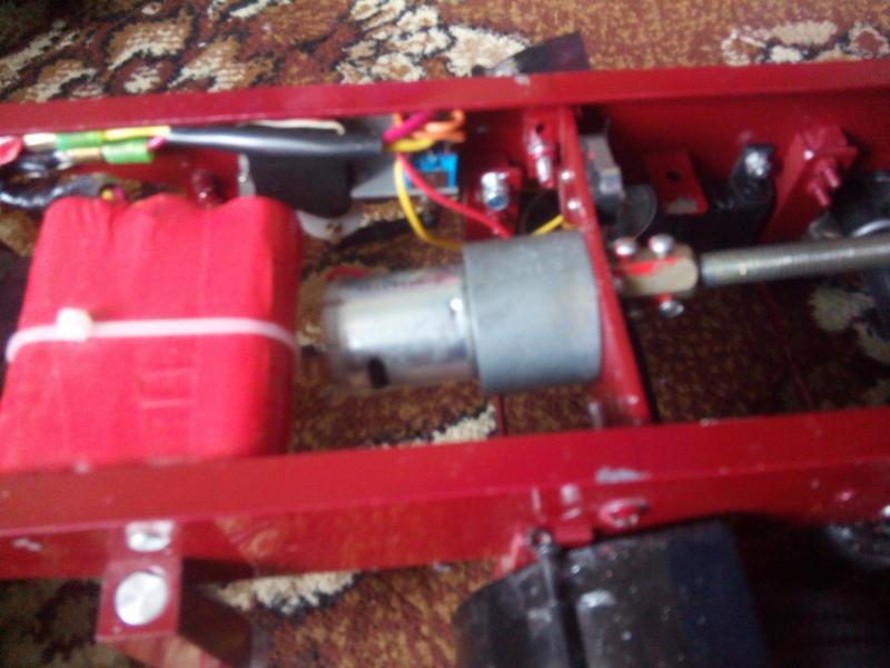

Дмитрий,как вес он поднимает?
примерно 7 кг

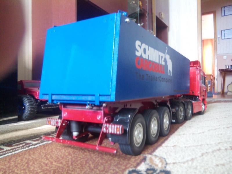

Хорошо бы видео ещё сделать.

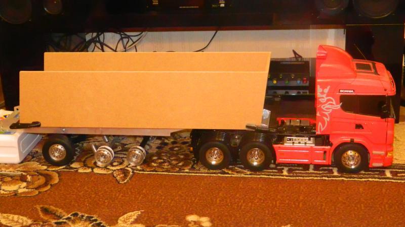

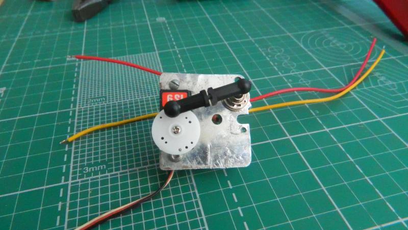

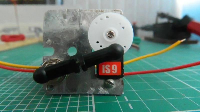

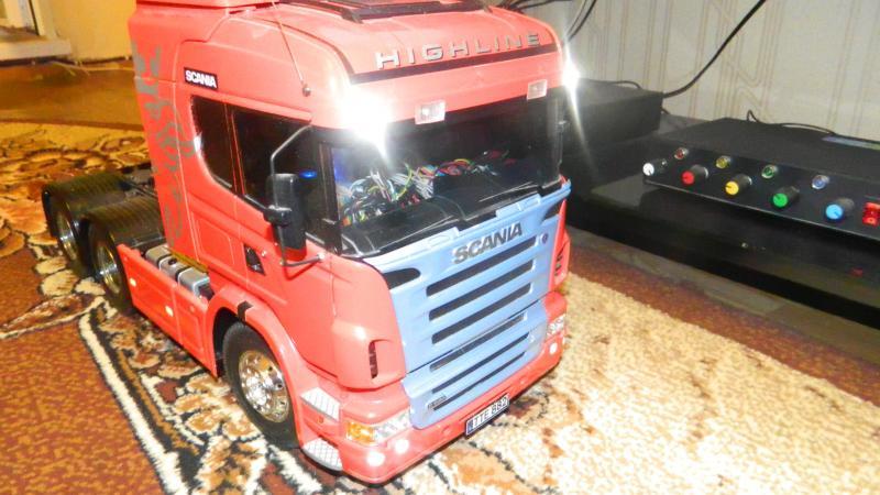

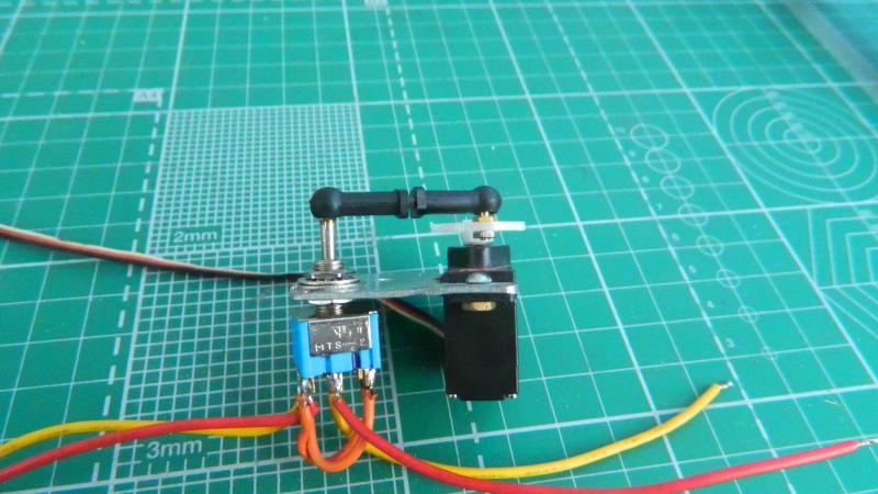

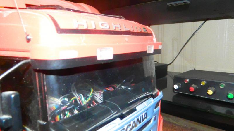

Дмитрий приветствую! Не рассматривали идею подключения подъёмника кузова от регулятора тягача? Вот к примеру я это сделал используя микрушку и маленькую серву : В данном решении управление производится с пульта сервоприводом а микрушка перенаправляет энергию с регулятора на двигатель тягача либо на двигатель подъёмника. Плюсы такой конструкции в том что вы можете управлять скоростью подъёма кузова и останавливать его в нужном вам положении. Таким же способом я управляю на другом прицепе выдвижением опор и на самосвале одиночке гидронасосом подъёма кузова. (Просто идея как упростить.)
Вячеслав,а Вы могли бы нарисовать электрическую схему,а то на словах и маленькой некликабельной фотографии не совсем понятно,что куда перенаправляется? Прицеп с тягачом соединён по проводной схеме?
