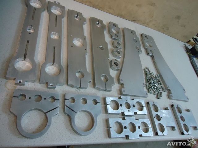

И еще один вопрос мучает, как добиться жесткости основания и строгой параллельности закрепленных валов конструкции. Мне очень нравится вариант с пазами и пропилом как у Vektronik -->
Подскажите будет ли такой вид фиксации жестким и строго параллельным ( 15 мм дюраль)? Спасибо.

Точностью изготовления и сборки…, а этот наборчик хлипенький Ну разве что под хванёру.
muhomka
А чего хлипенький? можно по подробней что в нем хлипкого в конструкции. Меня очень привлекает удобное закрепление (прорезь/болт) - будет ли оно точным?

muhomka:
А чего хлипенький?
Устовие номер одЫн!
Для передачи усилия с трубы/вала место заделки должно иметь соотношение 1.5 т.е. если диаметр 20мм то длинна заделки 30мм…
Это условие ни где не выполнено! А это, со временем конечно, не жёсткое сочленение элементов. И как следствие
потеря геометрии станка, ну и прочие сопутствующие “радости”… .

Валентин, а как именно влияет длина заделки? Я не совсем понимаю, мы же вал расчитываем “по сопромату” провисание балки/вала на двух неподвижных опорах/ та или даже подвижных, как длина там может влияет? Нигде не видел в интернете станки с 20 валом и стенкой станины в 30 мм!!
Вот тут у Графа 30 мм да?
Я понял. От постоянных ерзаний будет образовыватся люфт на краях заделки. Спасибо. А чертежей у вас нет как крепить винт на подшипниках?
