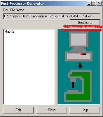

Обнаружилась такая проблема с РиноКамом :
в списке постпроцессоров присутствуют только 2 каких-то убогих, выдающих не джикоды, а хз что. А постпроцессора для Мача нет и нельзя его загрузить, как это делается в вижуалмилл 😦
Хотя в папке ринокама он есть.
Это чтоли какое-то лицензионное ограничение? или просто криво встало?
Возможно его надо указать, найдя в папке с постпроцессорами.
указывал. ничего не происходит
когда жму Постпроцесс, то там только 2 этих левых процессора.
наверно все-таки криво встало что-то 😦
Загляни в папку что в пути указана.
Файлы постпроцессоров имеют расширение .spm
На всякий случай в приложении то что идет со вторым ринокамом, оно подходит.
Ну а в крайнем случае жми new, и создай под себя. Там все просто.
