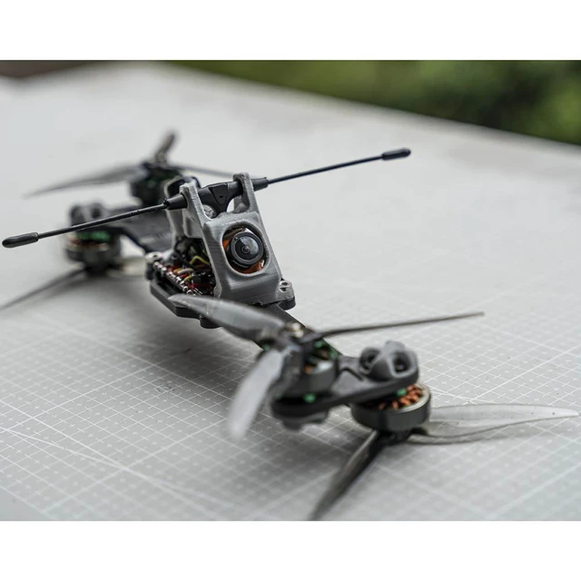

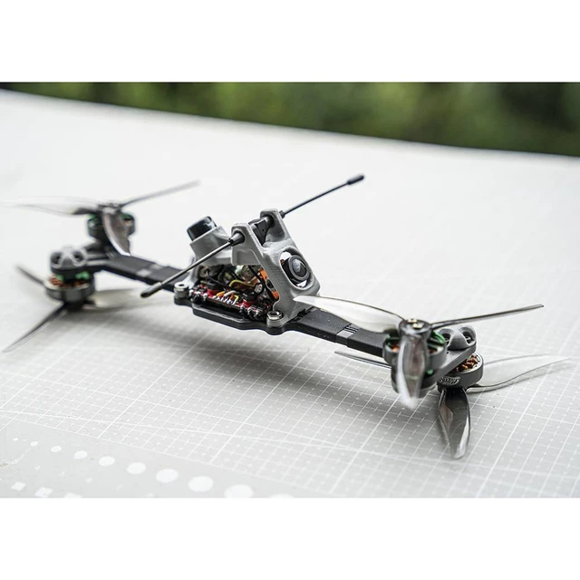

Увидел такую штуку. Соосная схема, но не понятно как управляется. Должен же быть автомат перекоса?
Наверное у него винты сделаны по так называемой swashplateless (без-автомато-перекосной? 😄) схеме. Управление осуществляется путём циклического торможения и ускорения мотора
Видел давно человек строил такое, но я думал это будет работать только на сверхлегких аппаратах. Это надо полетный компьютер программировать под это дело?
