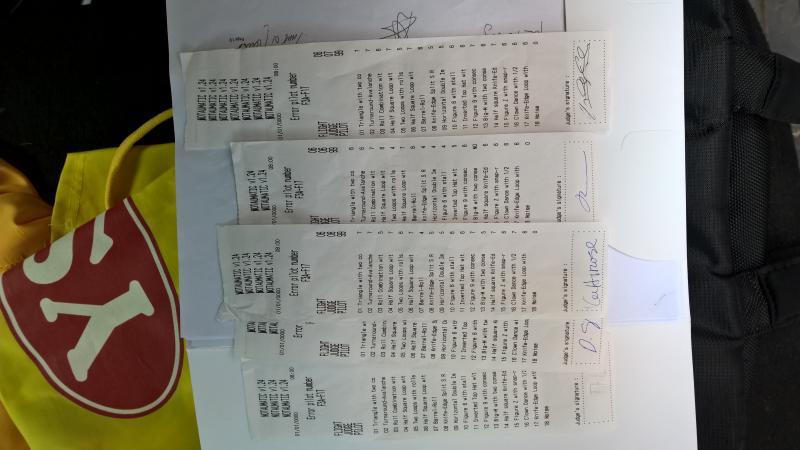

RB5KAP
Saiz:
Вот французский вариант
Чеки за полет полученые Алексеем Шевяковым за F-17.

Saiz
RB5KAP:
Чеки
Спасибо, что-то начинает проясняется. Пульт сам итог не считает.

RB5KAP:
Если можно выложите куда-нибудь в большем разрешении.

RB5KAP
Крупнее нет.
Чеки пилот не получает их прикладывают к протоколам.
