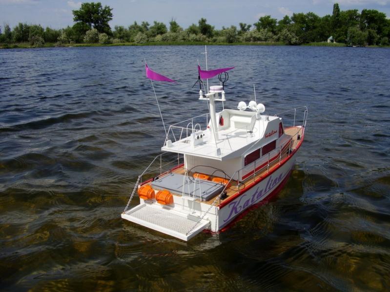

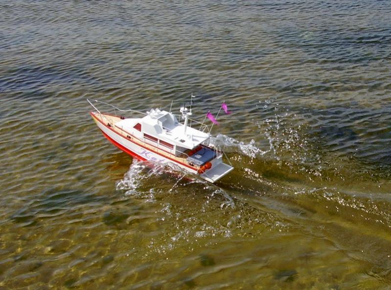

Вот, “Каталина” на ходу, в своей стихии, так сказать. Понимаю, ничего особенного, но всё равно приятно. Выходим с сыном на наш пляж поганять регулярно, поцанва интересуется живо да и взрослые тоже, замучаешся отвечать…чо да как?
rcopen.com/files/4a2bd8489970730077dc4472
rcopen.com/files/4a2bd8489970730077dc4a39
Правда ещё мелочи нужно доделать (якорь с якорным устройством, пару спаскругов, панель управления яхтой (наверху)).

КАТАЛИНА это симбиоз:
  • корпус это растянутый и поднятый корпус из статьи МК “Смарагд на фигурном курсе” (в этой статье 1-й и 2-й шпангоуты перепутаны и их нужно дорабатывать (короче - корпус чертить на миллиметровке в натуральную величину и тогда всё станет на свои места));
  • верхушка это переработанная под себя верхняя часть из тогоже МК “Яхта ДЖЕРСИ”;
    и того получился чистый “фонарь”.
    Шпангоуты на стапеле закрепляются двумя реечками гвоздиками к стапелю, а между ними шпагоут должен ходить с усилием.
