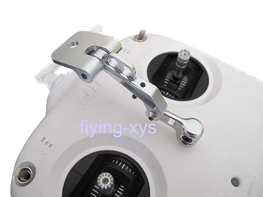

Крепление к пульту отдельно продается?
Да, вот такое заказал:
