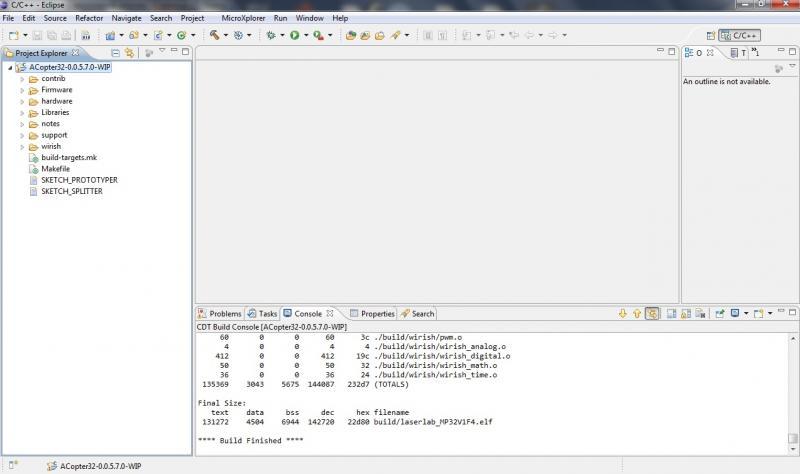

На днях прикрутили проект пирата к Eclipse…
а можно поподробней? я пытаюсь сейчас AutoQuad32 перетянуть - пока безуспешно (*.ino в *.срр интересно можно просто переименовать, а то гцц может и не понять что за фигня - далее знаю где подключается, так что изменить не проблема), с моими кривыми ручками это надолго - ибо переписываю makefile…
mataor
SergDoc:
*.ino в *.срр
попробуйте основной файл в .cpp а прочие в .h + придется разбиратся с переменными. По крайней мере в атмел студии я именно так и поступал.
SergDoc
у меня он единственный, сейчас компилятор наконец-то увидел (странно патчи прописывал как и раньше, а не пошло- пришлось ближе передвигать - …/…/ ), но ругается что правил для сборки нет, вот и думаю как безболезненно makefile переписать…
Sir_Alex
SergDoc:
Ну суть в том, что у нас есть makefile, который собирает Пирата с использованием Cygwin + Arduino. Т.е. все работает из командной строки.
Теперь создаем “C” проект в Eclipse и подключаем наш makefile. Вот и все. Если сделать Build, то Eclipse подсвечивает ошибки в исходниках, но как только открываешь файлы, он начинает ругаться практически на все, т.к. не может сам проверить исходники. В общем, хоть что то и можно делать, но по сути не сильно отличается от обычного редактора 😦
Вероятно надо менять структуру исходников на нормальный C или C++ и после этого пользоваться любой средой, как Eclipse, так и Atmel…
SergDoc
у мультипилота pde рулит, но там не ардуино, а Cygwin+maple, библиотеки теже…
блин тема моя разрослась - фиг чего найдёшь - в папочке Librares - библиотеки ардупилота…
патчи выглядят так: …\…\…\eclipse;…\…\…\arm\bin;…\…\…\cygwin\bin;…\…\…\openocd\bin;…\…\…\ST-LINK_gdbserver
