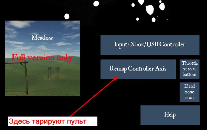

Скрины для тех кто начинает. Так выглядит программа до и после подключения
Так можно определить есть контакт или что то сделали не так

Калибровка
Начало калибровки газа:
Момент начала калибровки яв:
Яв влево:
Яв вправо примерно на 30% и уже полоска упирается в максимум.
Результат калибровки яв, стик в центре:
Результат:
Видно что после калибровки яв явно выше середины.
В другом симе достаточно немного отриимировать яв и все. Питч и ролл стоят на нулях. А в обсуждаемом симе триммы не помогают… крутит по часовой стрелке и кренит вправо.
В аппе ничего не накручено, все что касается триммов, расходов, экспонент и т.д. - все по умолчанию.
Собственно что я делаю не так? 😃
