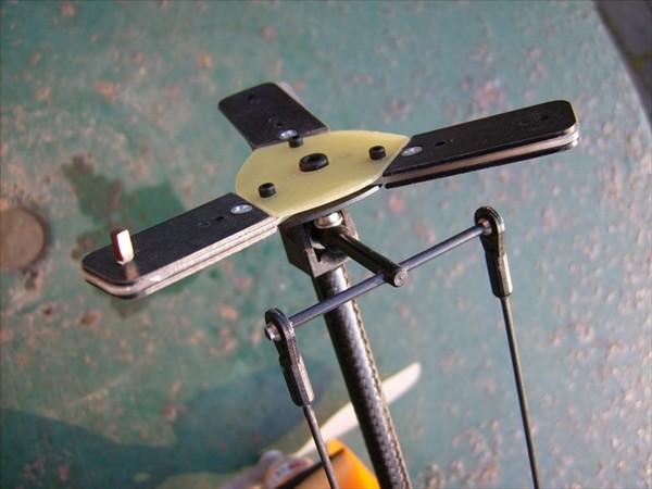

Нужно их ставить на поворотных шарнир большого автожира. Машинки 33кг 2 штуки всем этим будут ворочать по двум точкам подсоединения(из головы ротора торчит двухплечная качалка к концам который и вешаются шарики). Как сделано вот здесь rcopen.com/files/49c3a6379970730077d96469
