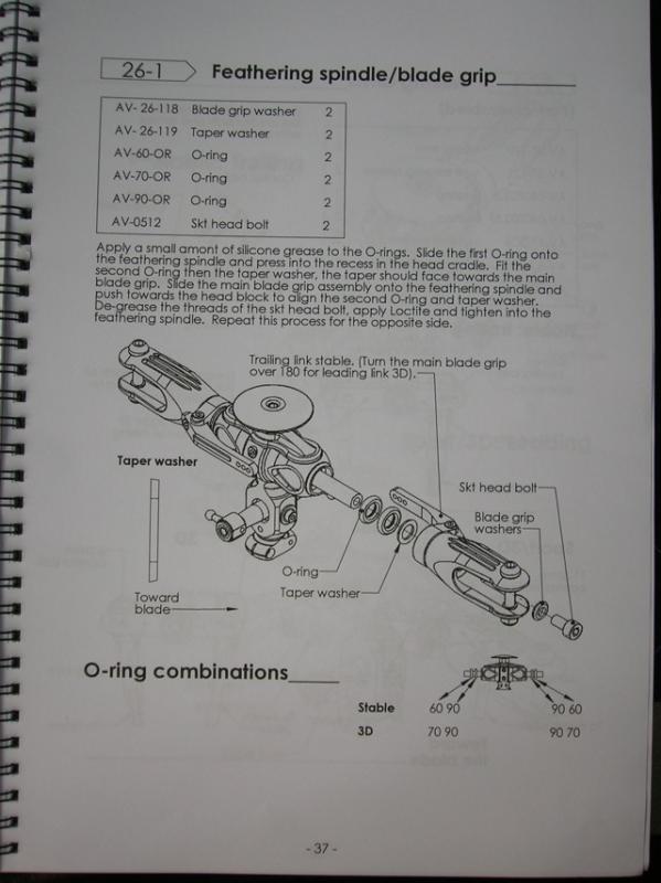

я до сих пор так ине понял как там демпферы в голове заделаны.
Да и дорогая она чето.
Про подшипники согласен. Я в общем-то уже начал KOYO покупать, правда в хиробовской упаковке. Думаю качество от этого не пострадает. 😃
Про ее сложность думаю, что она ненамного сложней Фреи. 😉
Насчет толщины я тоже был немного поражен, когда получил основание для крепления мото-рамы.
Про демпферы… 😉
Ну и так, до кучи.
p.s. Хоть я его еще и не собрал, но уже люблю. 😁
все равно не понятно - демпферы - колечки на второй картинке - а нафига там в хабе эта крышка прижимающая 2 втулки сверху…
