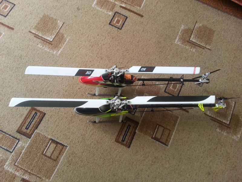

Да я на таких тоже летаю,
Меня устраивают.
Кстати и стекло обычное вполне ничего попадается, и красные тоже ничего, только желтые не берите.
