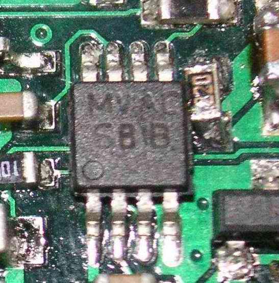

Регулятор Castle Creations Phoenix HV - 110
Сдохла вот эта микросхема(спалил пока мерял напряжение на ногах:()
На ней написано MVAC(или MYAC)
SB1B(или S81B-)😎
Поиск ничего не дал - вероятней всего это регулятор напряжения
DC/DC Step-down входное 12в-50в (4S-12 S lipo ) выход 6-7 вольт (наверное )
потом дальше на процессор понижается до 3.3 - 3.5в
Помогите кто чем может!
С уважением Олег.
Если кому интересно - это одна из микросхем
LM5007,LM5008,LM5009.
отличаются параметрами - входное напряжение , ток нагрузки
скорее всего 5007 вх напряжение 80в ,ср ток 500ма остальные на большее входное напряжение и меньший ток
Сам спрашиваю - сам отвечаю:)
