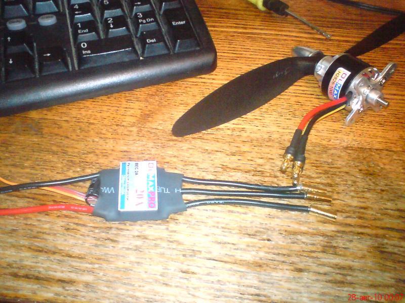

Здравствуйте! вот сегодня пришёл регулятор и у меня возникли вопросы как подключить его к мотору , так как на регуле все выходящие провода одного цвета.😵 .
Как угодно, только обмотайте штекеры изолентой или термоусадкой. Будет мотор крутиться в обратную сторону, поменяйте два любых провода местами. Ессно в вылюченом состоянии.
Спасибо )
