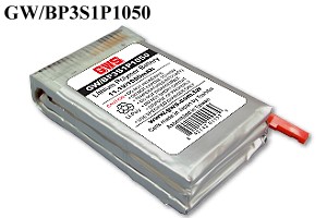

Такой кумулятер:
СПЕЦИФИКАЦИЯ:
Размеры, мм: 63x37x15
Напряжение, вольт: 7.4
Емкость, mAh: 1050
Вес, гр.: 70
Максимальный ток зарядки: 1C(C: емкость аккумулятора)
Максимальный ток разряда: 6С(C: емкость аккумулятора)

Но я не понял - каким образом 3s1p дают лишь 7.4V. И как ты собираешься 7.4V понизить до 9.6V?

Попутался, 11.6 вольт аккум. 9-10 А максимальный ток разрядки
