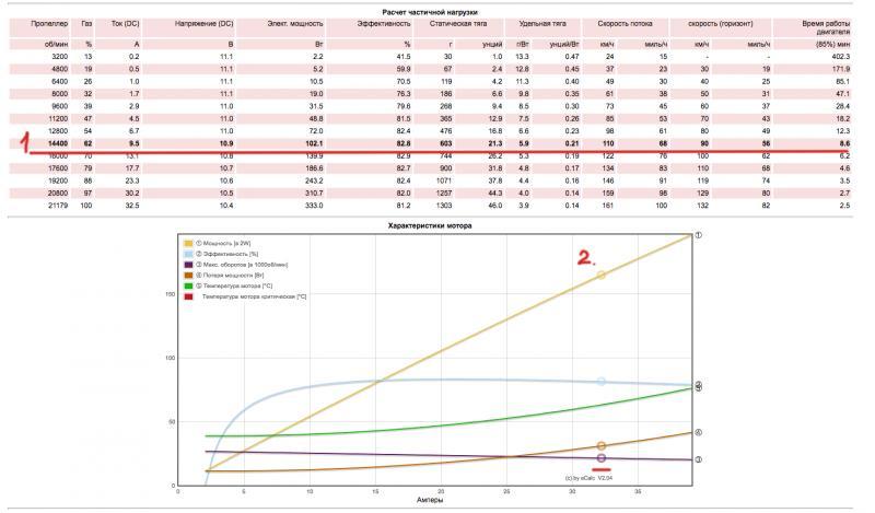

Всем привет! Кто знаком с мотокалькулятором ecalc.ch -подскажите, что означает:
Выделенная жирным строка в таблице с рассчитанными параметрами ВМГ
Что означает метка на графике кривых?
Заранее спасибо!
Второй вопрос - это точка характеристик на полном газу. Насчет выделенной строки - не задумывался, хотя пользуюсь калькулятором лет 7-8.
1-это параметры мотора при определенных оборотах.
Игорь, мне тоже непонятно, почему в данном случае выделена жирным шрифтом строка 62% газ. У меня на других самолетах бывало и 80 и другие выделенные строчки. В чем смысл? От оптимальных значений отличается…
Владимир, благодарю! Сам не увидел очевидного 😃
Посидел, посмотрел, выглядит так как это строка с максимальной эффективностью, их может быть даже две, если например ток разный а эффективность одинакова.
От оптимальных значений отличается.
Это фактические оптимальные значения с фактическим винтом и акком, они отличаются от идеальных оптимальных.
Игорь, да, скорее всего так и есть. Меня изначально смутило, что в таблице присутствовали другие строки с бОльшей эффективностью ВМГ, а выделялась иная строка . В моем случае значения эффективности были 81,2%, 81,6%, 81,8% и выделялась 81,2%. Но похоже калькулятор не учитывает знаки после запятой и смотрит на значение “время работы двигателя”. И выделяет строку исходя из критериев наибольшей эффективности + наибольшее время работы мотора.
Да походу так, знаки после запятой он скорее всего учитывает, но еще учитывает и другие параметры, такие как ток и тд, например 81.8% и ток 39, 81.2 и ток 21, выделиться строка с меньшим током.
