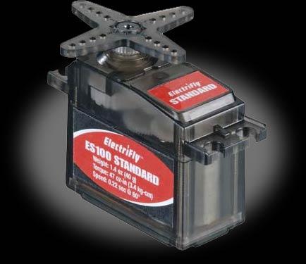

А сколько примерно минут может находиться в воде вот эта машинка:
Stock Number:GPMM1230
Speed @ 4.8V: 0.22 sec @ 60°
Torque @ 4.8V: 47 oz-in (3.4 kg-cm)
Dimensions: 1.6 x 0.8 x 1.4 in (40 x 20 x 36 mm)
Weight: 1.4 oz (40 g)
Application: Aircraft up to .40 size
Такая машинка недолго проживет под водой. Если есть возможность утопить модель, а вместе с ней и серву, то обычно на таких моделях ставят герметичный радиобокс. Бокс полностью герметичен,а тяги выводятся через специальные отверстия, закрытые манжетами.
PS. хотя если все стыки собрать на герметике, а в редуктор положить побольше густой смазки, то возможно она и станет непроницаемой для воды, но на небольшой глубине в пару метров, не больше. Лучше купите, или сделайте радиобокс.
