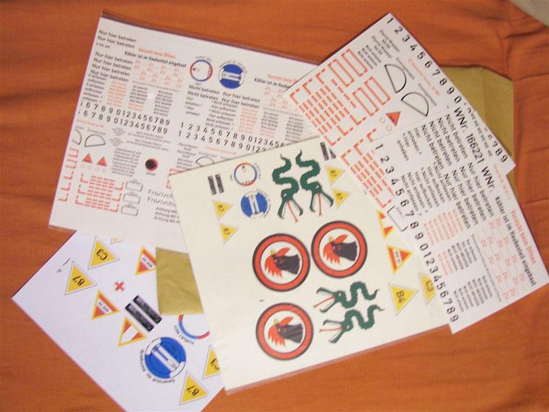

кто не в курсе: технологические надписи на самолете это типа " не браться", “не наступать”, “заправлять тут” и т.д. Самолет у меня не большой, 1600мм в размахе, поэтому надписи довольно маленькие получаются (высота буквы 2.5мм), а букв в них много и буквы трафаретные, т.е. одна состоит из двух-трех частей.
…пытался делать трафарет, но руки неоттуда, слишком мелко, короче не вышло ничего…
потом нарезал то что надо на плоттере, но опять затык, т.к. плоттер не прорезает пленку до конца, и “вытащить” даже обозначенную надпить не представляется возможным. Если же настроить плоттер т.о. что бы он пленку до конца прорезал, то он как бы выдерает уже вырезанные буквы…
В общем - спасайте меня, не знаю уже что и делать…

Лучший результат если брать бумагу для лазерника и ессно лазерник:
rcopen.com/forum/f36/topic87457/91
Лист бумаги под переводилку стОит ~3$ в розницу.
Это отличный выход из многих ситуаций,но проблема остаётся нерешённой для белого шрифта на прозрачном фоне.
Есть принтеры для этого. Тут есть сервис: около 12€ лист хошь золотом напишут, хошь серебром (+5€ за спецкраску). Белый тоже без проблем: www.druckeronkel.de/index.php?id=420
Дайте пожалуйста небольшое пояснение: можно ли просто купить специальную бумагу для печати на домашнем цветном лазерном принтере (если вообще это возможно, может для такой печати нужен только специальный принтер)? И если, да, то дайте пожалуйста прямую ссылку на такую бумагу (вы печатали и не раз сталкивались с этим наверняка), пожалуйста. У нас в городе про подобную бумагу вообще никто не слышал, да и просто подобных работ никто не ведет:(, к сожалению. Поэтому как то хочется выйти из этого положения.
Специальный принтер нужен только для печати белым и спецкрасками (серебро, хром, золото). Свои наклейки делаю на бумаге для лазерника, потому-что бумагу для краскоструйника нужно покрывать лаком.
Есть бумага белая и прозрачная
Просто ищем в гугле decal paper
www.decalpaper.com
