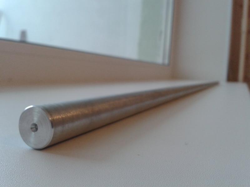

ах да … класс чистоты надо минимум 6 или 5 . А то сделают Вам три прохода тупым резцом или на ускоренной на ЧПУ. Я бы просто проточил в размер и наждачной бумагой немножко ее почистил , у нас в свое время именно такая оправка и была.Завтра попробуем с токарями, давно себе тоже хотел такую оправку

Ну вот и шпионские фото.
А теперь о главном . Погрешность формы в пределах 0,15. Круглость тоже в таких пределах , прямолинейность формы тоже такая. Это я к тому что , точили с переустановом и почти на глаз, тк на суппорте разметка градусов начинается от 1 градуса, а выставить надо было 0,16 градуса . В производстве есть угломер, но им было не удобно выставлять, а электронного нету. Что касается ЧПУ , я не знаю как люди за бугром это будут делать , но без саморегулироемого люнета ничего не выйдет ( попробовали) , ну и сам конструктив современных немецких чпу вообще не дает такую штуку сделать … может конечно я где то не прав. Ну то есть чтобы получить достойную форму и размеры надо точить всю длину без переустановок и с поджимом с другой стороны.

Ну вот… Кончилися ТОКАРЯ… Соврать на 8 десяток - это как бэ норма? При диаметре в 15 мм? Ещё и НЕ КРУГЛОЕ и НЕ ПРЯМОЕ…

согласен , видимо уже привык по работе делать все как можно точнее. Самая простая балка которая была у меня в жизни- болван (который на фото , без краски и тп) , лавсан ,стекло в несколько слоев , астролон сверху , лавсан и на токарном станке зажимали в центрах на самых малых оборотах в натяг виток к витку заматывали авиационнкой.
pakhomov4:
Для того чтобы так говорить надо знать условия и все нюансы изготовления . А токаря не перевелись . Задача была получить похожий болван. И если бы это был официальный заказ он был бы в размер и стоил так же как за бугром, так что не надо нас хоронить.
