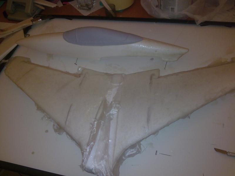

Необходимо усилить модель со сложным рельефом из пеноплекса,скотч и ламинационная пленка сведут с ума.Существуют ли способы предать жесткость,гладкость и защиту от поверхности каким либо красящим веществом?
Облить смолой с пигментом. Но добавится вес…
В смолу есть необходимость пластификатор добавить?
Смотря какая у вас смола.
Я в ЭД-20 и в 30минутку добавлял нитрокраску, она заодно и разжижала.
Кисточкой наносил. (моторамы от топлива защищал и пластину ламината по торцу от влаги)
есть совсем тонкая стеклоткань, пропитывать эпоксидкой разведенной спиртом, если совсем сложный рельеф то можно кусками внахлест - броня )
*На карбон имеет смысл разорятся? - (в будущем),стеклоткань (на сколько я понял),почти в половину тяжелее.
*На всякий случай еще раз уточню,если заливать (один слой) стеклоткань/карбон эпоксидкой “ЭД-20” и сама конструкция тонкая (например крыло может немного играть/флаттерить),острая необходимость есть что то добавлять в эпоксидку,что бы избежать растрескивания/возникновения трещин?
1.карбон не радиопрозрачен. Замучаетесь искать тонкий+ разоритесь имхо не стоит.
2.Эд 20 хрупкая смола… Раньше добавляли дибутилфтолат. Но работает это только летом, на морозе всеравно дубеет. Сейчас можно наверняка найти пластификатор получше… Но имхо нафиг не надо. Поищите смолу получше. Хотя-бы КДА если бюджет…
3. Если боитесь хрупкости… С тканью ничего не лопнет, а вот от пены может корочка “отзудеть” . На двс_ах у людей бывало.
Удачи.
