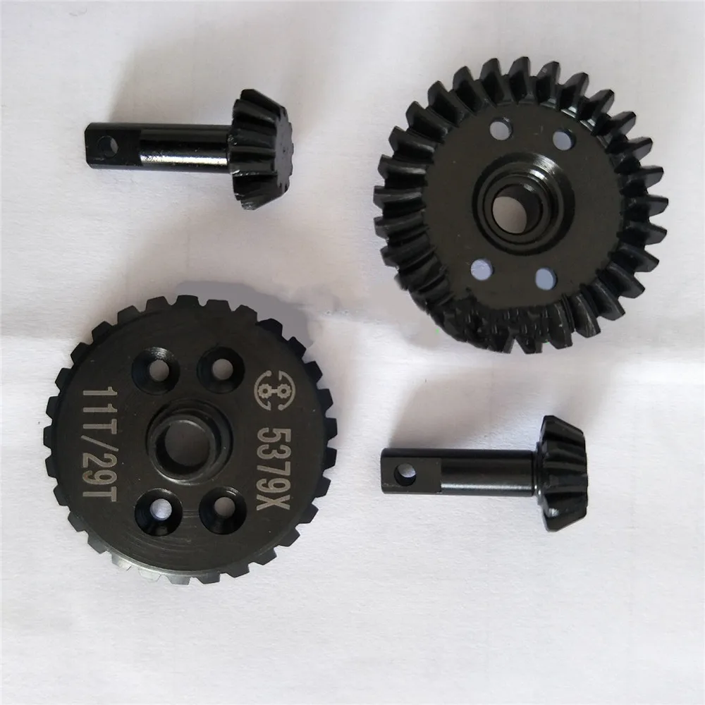

Уже есть замена Шестерня дифференциала ENRON 37T/13T
По сравнению с стоком, изделие более технологичное. Косозубая (винтовая) передача… опять же не из порошка сделана.
Внутренний подшипник хвостовика должен быть упорным из за осевых нагрузок.
Штатная ГП вроде бы тоже 37T/13T? Можно будет попробовать эту китайскую ГП.
Это копия HR копия GPm и копия Boom Racing, полная шляпа, крошит на саммите в щии.
Есть уже жругие ГП давно от того же траксаса, косая, плюс от HR и прочих, где увеличен модуль зуба и передатка там 11/29
Это от самих траксов
Это копия HR
Понятно что копия. В этом и фишка реплик с али… копии в два-три раза дешевле, при похожем качестве… а скорее всего они на одной фабрике делаются.)
Там и кулаки алюминиевые есть (да и вообще все)… один в один HR. К примеру, привода “HR” с али, нормально ходят у меня. Так что китайцы в качественные железки могут. Не знаю как покажет себя эта алишная ГП… нужно пробовать.)
Там совершенно другая сталь нежели в HR если даже HR ломало быстро, то эти ушатывались после первого нормального грязимеса.
