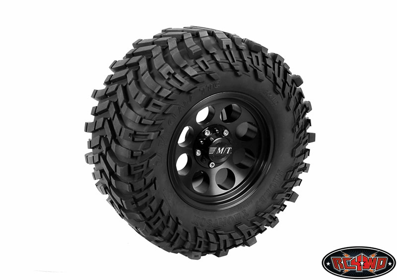

письмо пришло от rc4wd с новой резиной
…rc4wd.com/Mickey-Thompson-Baja-Claw-TTC-38-Tires_…
baalbes
EvgenUA:
Specification:
OD:7.08"(180mm)
Width:3.81"(97mm)
X4 Rubber Compound
Наконец что то повыше пролайновских 165мм
Кажется я знаю какая резина будет у меня следующая 😉
…правда рисунок протектора страшненький

А мне нравится 😃
Подойдут они в сборе к стоковому Саммиту? Или докупать переходник какой под ступитцу? Переклеивать резину на диски не хочется.

в каком сборе? $44.99 за 2 колеса только резины! 😉
на фото она одета на алюминиевые диски за страшное количество денег
…rc4wd.com/Mickey-Thompson-Classic-II-Black-Beadlo…
переходников не надо, 17mm хаб
