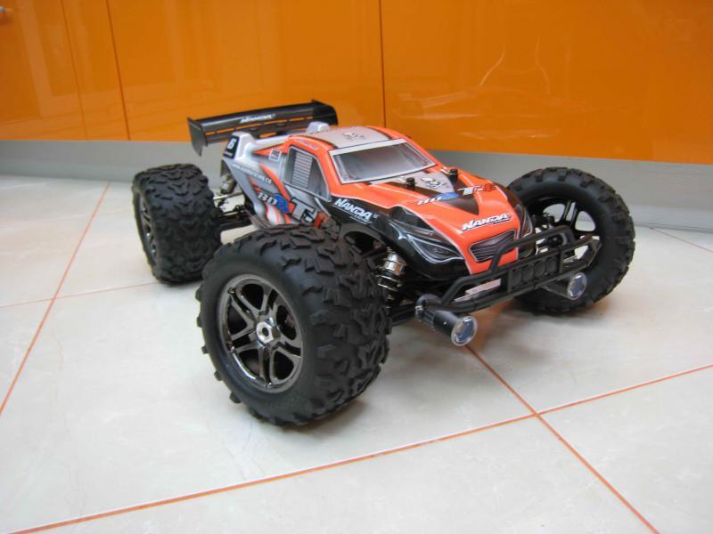

С фотками , видимо чуть позднее(фотик поднакрылся)
Краткий перечень переделок и доработок для установки рычагов от СТ-Р:
Передняя подвеска:
1.Расширить на 1 мм место крепления амортизатора в нижнем рычаге
2.Расширить на 1 мм место крепления стабилизатора в нижнем рычаге
3.найти или выточить шпильку для крепления верхнего рычага к хабу( из-за особенностей конструкции шаровая опора рычага не встает на положенное место в хабе, приходится ставить встык…более подробно будет на фото)
4. Удлинять карданы(приводы) передних колес на 8мм (я банально разрезал дремелем и сварил с проставкой)
5.заменить или нарастить( см. п.4) рулевые тяги, т.к. родных не хватает по длинею
6.Перевернуть рулевую трапецию(там есть скос под 45 градусов на концах). Если оставить как есть, то Верхний рычаг будет цеплять при повороте за рулевую трапецию.
7.Аккуратно рассверливать все киошевские рычаги под Нандовские шпильки( они толще чем у киошо)
8.для крепления верхнего рычага к кузову понадобятся пластиковые проставки, т.к. в точке соединения с кузовом киошевские рычаги уже на 5 мм.( я вырезал центральную часть из родного верхнего рычага, т.к. он был сломан=не жалко 😃 )
По задней подвеске писал ранее. Добавлю только что решил тоже переварить(удлиннить) привода, т.к. временный вариант с центрованием привода путем подкладывания в чашки прокладок себя не оправдал .
Вот мы какие. Интересно, надолго-ли…
Крутотень! 😃
Был учтен твой опыт😁.
Вот мы какие.
А вот передние фонарики боюсь долго не проживут…
До первого хорошего лобового удара… Хотя что-то на себя возьмет бампер 😵
