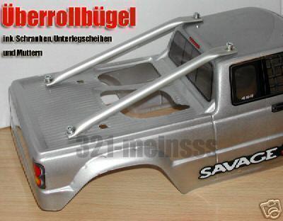

а тема защиты мотора всетаки актуальна.как вы думаете можно что то такое на рево поставить.??
NURB
MAGNAT:
Поставить-то можно… только баловство это всё, и просто порвёт кузовок. 😕
Если уж колхозить дуги, то крепить их надо непосредственно к раме. И хорошо-бы через резиновые дапмеры.
Либо просто взять кузов из толстого пластика, типа такого. На нём дуги уже “встроены” в кузов.
Dronson
можно постаить еще вот такую приблуду только она тяжелая и центр тяжести здорово вверх сместиться для гонок не подойдет а для покатушек самое оно будет ИМХО
killerhobbies.com/…/New_Era_Blue_large_diameter_su…
SPIRITUS
MAGNAT:
В принципе можно, но только как верхняя часть защиты. Под кузовом, на раме, придется сколхозить упоры в районе крепления этих дуг к кузову. Тогда энергия удара будет передаваться не на кузов, а на эти упоры. Иначе пластик кузова не выдержит и моментально потрескается. Печальный опыт подобных дуг уже есть.

Blackracer
Вот отличная защита! сколько машина не кувыркалась, все целое! Только немного рама поцарапалась!
