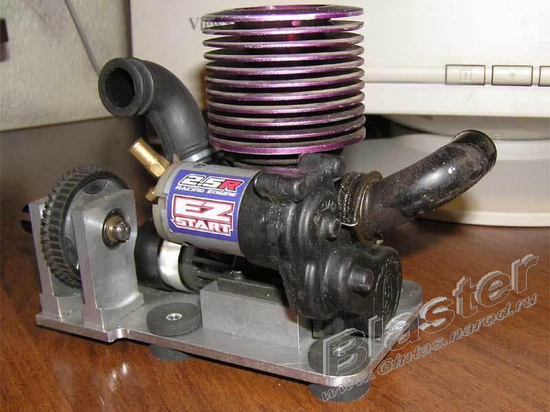

Пророк
расчитан на 7.2В, я пользуюсь 12В (акк. от шурупаверта) уже 3 месяца, доволен как слон 😒 очень удобно. на предыдущем фото эл.стартер в голом виде а вот в боевом и блок перенес.
Ага - некоторые вообше 25-ый мотор стартером от Ревы заводит не скажу кто и конечно 12 вольт крутит отменно, а на 7.2V оборотов маловато, но реально если хорошо настроен. Ведь этот стартер (от Ревы) расчитан до 20-го ДВС 😃
P.S. мото установка на резиновых подушках 😉
Для шосейки не актеально … наверное !
Не соглашусь с вами 😁 Изи старт от ревы успешно заводит (уже как пол года) GXR 28,GP 26 и PRO 28 от ТТ. Все двигателя изумительно заводятся, шестерни не рвет в изистарте. и все работает от 7.4 В.
Сейчас вот пришел OS 30, будем ставить на него, посмотрим как оно.
Может, я что-то путаю, но мне даже кришку картера надо было протачивать 😵
Вы тоже такое проделывали?
Вообще приятно удивлун, но у меня раз срывало - оказалось ДЕМФЕРА (несколько резинок на маховике) небыло.
Пока нормально. На всякий случай имею “свинец” 12V для “прикурить” … EZ-Start накал много отнимает …
Естественно просто так не бывает 😃 Для GXR28 вытачивали переходник для того что бы прикрутить ЕЗстарт к двигателю. А насчет шестеренок, нет, еще не разу не рвало ни у кого, один раз только проблема была, обгонка проскальзывала из-за того что масло попало.
Для GXR28 вытачивали переходник …
Оказывается, не один я кулибин 😉 … только большинство старается избавится от Эз старта и предпочитает стартовый стол (для гонок).
