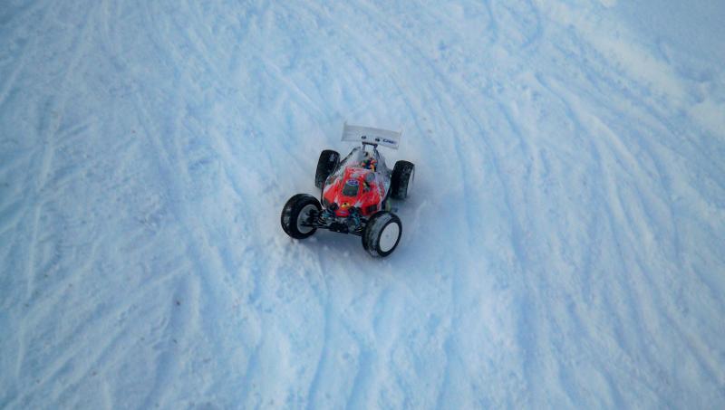

BMWecker
Я ставил диф от мюгена- пришлось в деке досверлить отверстия и подобрать карданы.
Во такую штуку на зиму собирал
