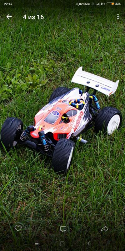

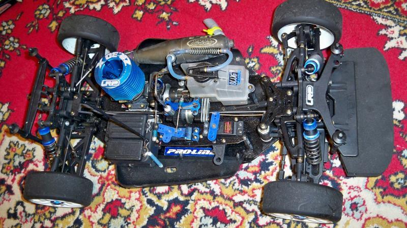

Честно говоря, был у меня аналогичный эксперимент
LRP ZR 30X. Таскал это дело
DOCCENTO
BMWecker:
Здоровьичка! И сразу немаловажный вопросец - как по устойчивости? Поведение на трассе в целом?
BMWecker
Хреново поворачивала и приходилось сильно занижать, чтоб не переворачивалась. Во время затяжных полётов- вяловастенько подруливалась, даже не смотря на бешенную отзывчивость и мощность мотора, инерцию колёс, скорость серв и прочее. Много экспериментировал с настройками и колёсами. Длинна даёт о себе знать. Коробку заменил на диф. Пока стояла коробка- рвало привода при прыжках. И ОБЯЗАТЕЛЬНО- замена передних кулаков на фрезерованные- резьбу в родных вырывает моментально
