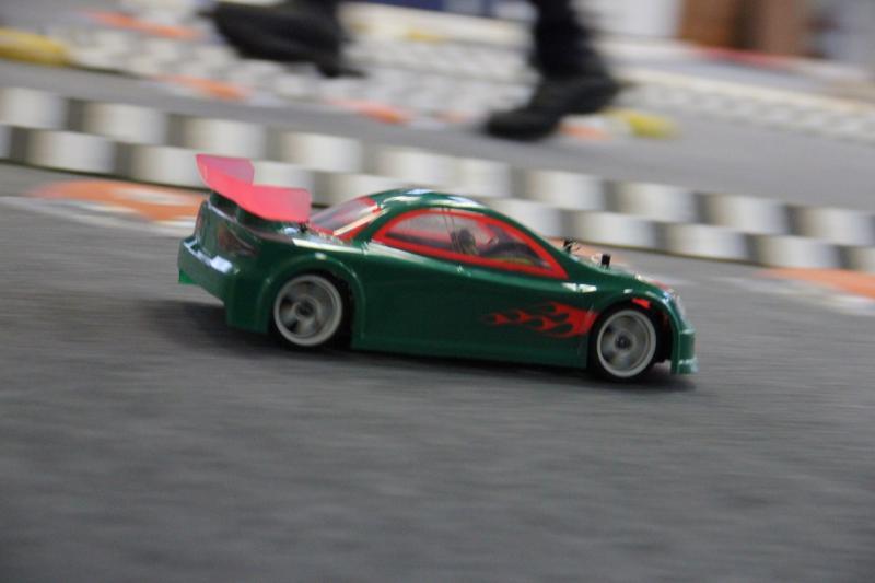

вот фото с помоста на последних соревнованиях.
