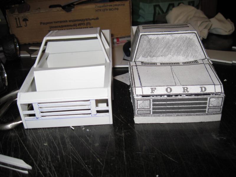

вот эта машинка была сделана из ватмана за 3 часа.
Бумажный кузов оптимально сделать так - можно распечатать развёртку с расцветкой и надписями нужных цветов на струйном принтере на плотной фотобумаге. Потом вырезаете и склеиваете. Для жёсткости ИЗНУТРИ проливаете жидкой эпоксидкой - так чтобы образовался очень тонкий слой и она не стекала. Можно взять 30-минутку, подогрев (она затвердеет быстрее) - покрутите кузов в руках, чтобы не было натёков. Когда затвердеет - можно ещё слой - и т.д. 1-2-3 слоя нарастить. И получится жёсткий кузов. Вместо эпоксидки можно использовать лак. Но слоёв покрывать придётся довольно много.
