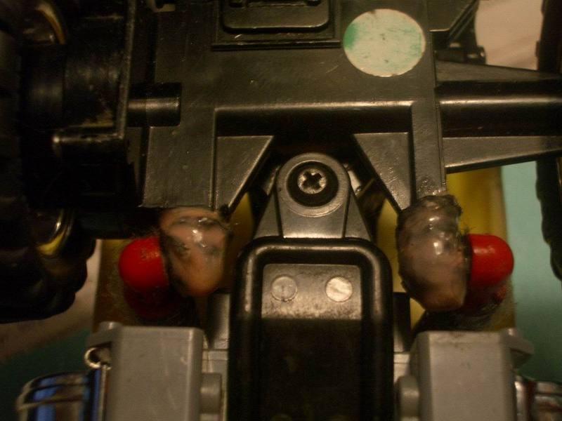

сейчас гонял свою Mini-z overlend и случайно врезался и что поломка .
отвалилась часть крепления где крепится амортизатор .
народ как мне ее поченить желаемо не затрачивая ни каких денег ,но в крайнеке можно и потратится.
увы на фото ничего не видно…
пластик на мини з лучше всего обклеить поксиполом… но увы и даже тут придётся потратитьтся хотя бы на поксипол
я в этом случае сделал очень просто…недалеко от этого крепления вкрутил вот этот шуруп, на котором амортизатор держится и всё…просто амортизатор стал немного криво стоять и чтоб пружина не стопорилась - надо сверху крепление чуть ослабить…
Фото отвратительное (Вы его сами смотрели? 😉 ). Если я правильно понял, то сделал вот так . Работает уже год! Армировал капроновой ниткой. Только аккуратно, не перестарайтесь. Зажмёте аммо на шаровом соединении.
