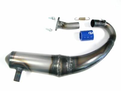

постави резонанску от FS такую задним ходом ударился в стену оторал крепление на цилиндре че делать подскажи как можно сделать стык гибким меж цилиндром и выхлопной
Чтоб сделать трубень более менее независимой от мотора, надо разделить трубу и манифолд:
Отпиливаем кусок трубы, со стороны резонатора навариваем трубку, внутренний диаметр которой равен внешнему диаметру манифолда. ВСтавляем одно в другое, привариваем ушки к каждй половинке и стягиваем их пружиной. На стык одеваем кусок толстостенной силиконовой трубы Длинна трубы, чтобы не изменялась ее работа должна быть такой же. Типо такого должно получиться:

спасибо всем . Макс где взять силиконовую трубку а то резина высыхает и превращается в пластмасс
