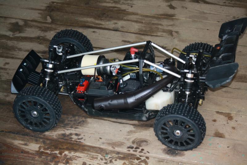

Нужно покрасить стальную резонансную трубу, вопрос какой краской или эмалью?
порошковой
В автозапчастях полно высокотемпературных красок в аэрозолях специально для выпускных коллекторов и труб. Красил именно такой, на фотке не очень видно, но получилось нормально, до этого была гораздо хуже…
Спасибо! Попробуем именно так !
