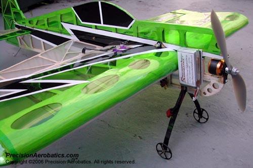

Посмотрел тему еще раз и решил добавить фотографии обсуждаемой модели
Electric Shock производства Precision Aerobatics www.electricshock3d.com
(дабы размещенные Кириллом не ввели народ в заблуждение)
Опять же проснулось во мне любопытство и я с пристрастием проштудировал тему Шока у коллег на РЦгрупсе.
Отличия в пользу Шока видно даже при беглом сравнении с упомянытыми Кириллом моделями:
- центральная часть крыла, зашитая бальзой внушает больше доверия,
- соответственно расположение и крепление серв наверно понадежнее будет
- крыло из двух половин, (повредил одну - можно просто поменять половинку, что народ и делает)
- половинки крыла съемные и на трубе (сомнительный, но всеже плюс в пользу компактности перевозки)
Владельцы хвалят Shock, но морду сворачивает каждый второй и на все лады процветает улучшайзинг этой части конструкции.
По конструктиву, надеюсь, нас скоро детально просвятит коллега lamb.
Мой опыт общения с моделями от РА подсказывает, что есть еще в конструкции изюминки в виде незаметных глазу усилений.
(на форуме углядел - угольная трубка в передней кромке крыла - еще одна заявка на крашеустойчивость в дополнение к с общей сборке крыльев на трубе)
Может не такой он и хрупкий - этот фачик от РА, как мне раньше казалось.
С радостью изменю свое мнение, если он пролетает у тов lamb недели две без серьезных ремонтов.
lamb, с нетерпением ждем результат Вашего тестирования.
