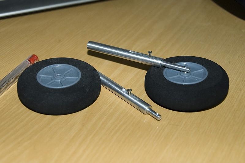

идем дальше - сделаны стойки шасси
только нет пока подходящих пружин
спасибо форумчанину Гаврику 😃

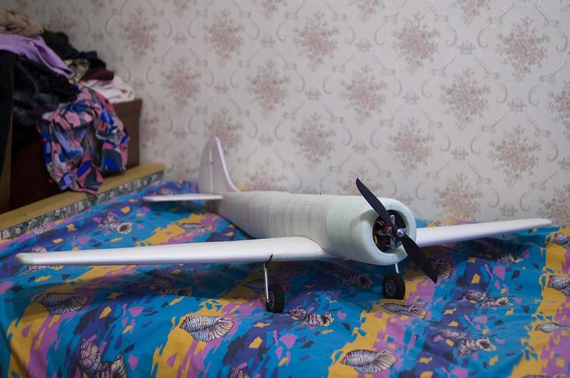

на сегодняшний день вот такой вид
взвесил со всеми имеющимися потрохами, вышло ровно 1кг

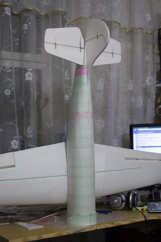

почти 2 недели делал рули
теперь хвостовое оперение полностью собрано и приклеено
с такой скоростью наверно скоро надоест строить 😃

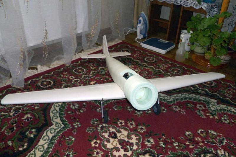

решил сфоткать то что пока собрано
стойки не смотряться как то ну да ладно

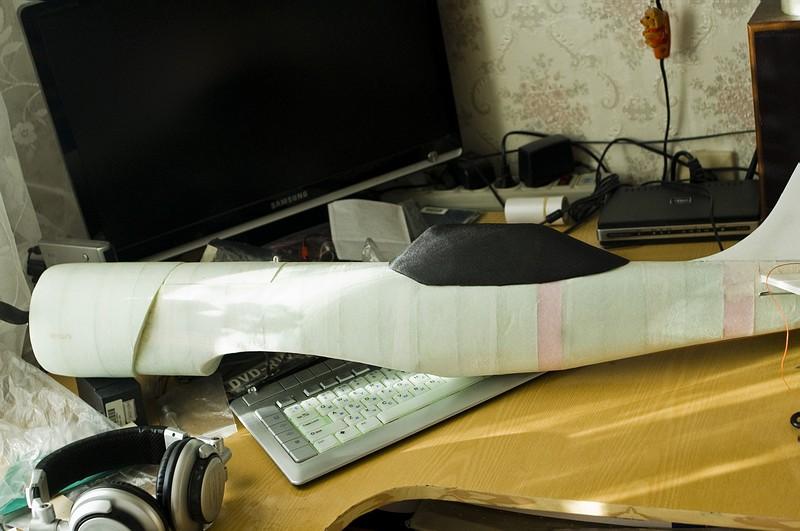

сверху вырезал крышку для аккумулятора
вес без фонаря и краски получился 1050г 😦

вот прям в таков виде будет облет и если все будет хорошо то и дальше красить и фонарь делать
сейчас только в амортизатор резинки засунул в место пружин
ну вот все собрано, все крутится и двигается
на вид тот же что и на последнем фото, только стойки стали чуть выше
неудачно сделал хвостовое колесико, поворачивается на очень маленький угол и пробежка по комнате показала что оно вообще бесполезно 😦
последнее взвешивание показало - 1120г
ну откуда так вес растет??? 😦
поставил винт 10х7 и буду надеятся что оно разгонит самолет до летного состояние 😃

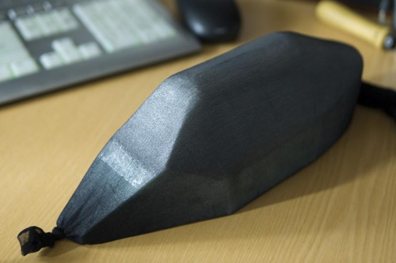

Сань а фонарь кто будет делать
что то мне фонарь не нравится
делался из двух слоев женских чулков и смолы из хозтоваров
получилось очень мягкое и форму держит плохо
еще слои чтоли делать?
А что мешает из бутылки сделать?
пробовал не получилось
сделать болван из дерева не могу
а из пенопласта плавится при сильном нагреве
да и не получалось сделать чтобы бутылка в обоих концов фонаря без морщин легла 😦
наложил 3ий слой чулков и сейчас снял попробовал
получилось более менее
Если честно, то угловатая кабина портит весь вид модели. ИМХО
Я тоже так думаю. Такой же фонарь можно было из пенопласта вырезать
в смысле угловая кабина?
спереди углами? так она на самом деле такая и есть
видел каплевидный фонарь - красивее но у нас в городе такие не летали
Да каплевидный смотрится лучше. Но и даже угловатые на прототипе не так грубо “угловатые”
Хотя посмотрим что получится. Оно же еще будет красится, пока рано судить.
