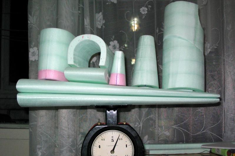

Решили мы тут построить Як-50
Су-26/29/31 и Як-54/55 полно, хотелось что то нашего и чтобы у других такого не было вот и выбрали его 😃
материал - пенополистирол-35 и потолочка для стабилизаторов
размах - 1200мм
вес хочется вписаться в 1кг

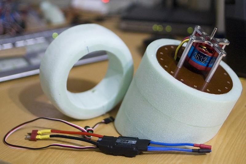

двигатель выбран этот - T3632-1200 www.hobbycity.com/hobbycity/…/uh_viewItem.asp?idPr…
аккумулятор на 3s 2650мА и регулятор на 40А

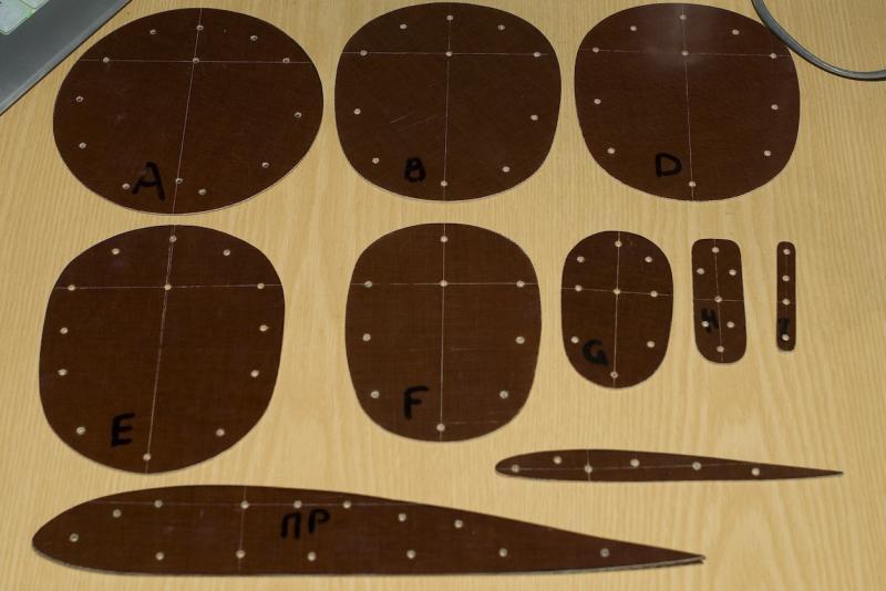

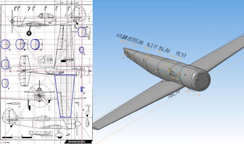

начали с чертежей
никаких изменение не делали все сохранили как есть только отмасшатбировали
сделали профили

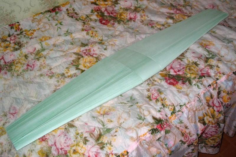

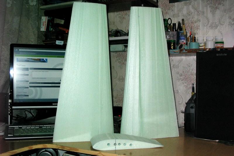

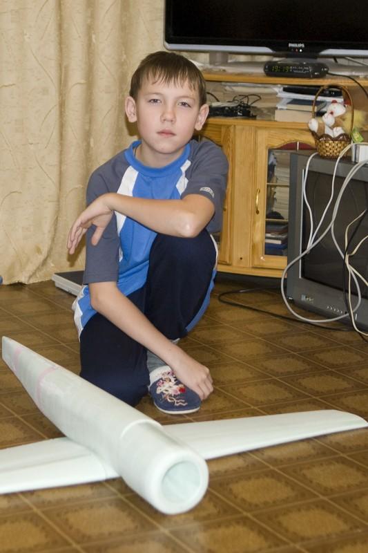

получили вот такое крыло
крыло получилось плохо - волнистые следы от проволоки и видимо придется обклеить потолочкой чтобы выровнять, пусть крыло чуть толще будет

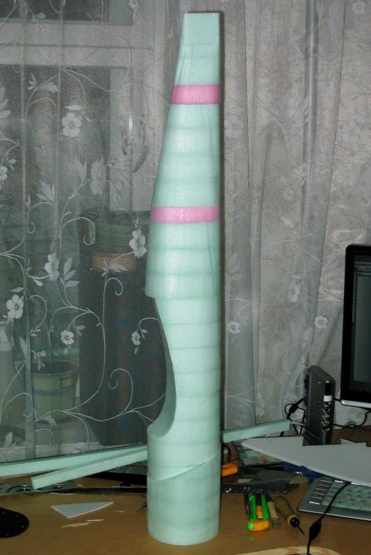

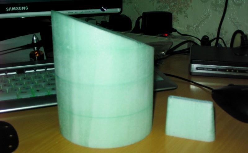

фюзеляж
пока все это не склеено и в виде “кубиков” которые надо склеить
тут проблема - как все это ровно сделать без перекосов а то не охото получить фюз и крыло в виде пропеллера 😃
есть еще куча вопросов как это все доделать 😃
чем это обклеить или покрасить чтобы сделать вид не пенопластового самолета
не знай как капот привести в нужный вид - скругленный на носу
хоть до этого далеко но пока не знаем как подобрать центровку 😃

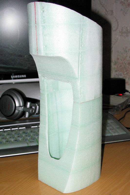

сейчас масса того что на фото фюз+крыло - 420г, много но еще надо вынутреннисти фюза как то почистить и грамм 100 наверно освободится
надеюсь доведем до конца и полетим 😃

это только на фото офигительно а так выглядит все достаточно криво и косо
напильником тут работать и работать

НЕ плохо ,Санёк.Рекомендую настоятельно лонжерон на крыло.Фюзеляж пустотелый?Шасси складные?Раньше обработанные н. бумагой пенопластовые детали обклеивали бумагой(от самописцев или крафт-бумагой) на жидком ПВА-где то на форуме подробней описано было так как при неправильной оклейке изделие может повести,после сушки можно покрыть ещё ПВА ,далее можно красить аккуратно

На вашем месте я бы сделал крылья из обычной шариковой пены с последущим шпонированием тонкой 1мм бальзой.
vzhik302
а крыло с волнами иза того что один резал,ну и отсутствие опыта за плечами,спросил бы как трапецидальные крылья резать подсказал бы подробно.

фюз будет пустотелый, надеюсь выковырять грамм 100 😃

ТОгда пару советов, во первых резать нужно в двоём, на шаблонах чертите цифры от 1ого до 10 и во время резки ты называешь число а твой помошник должен к нему подойти или неаоборот-так легче. И ещё один ооочень важный. Сами недавно резали пенополистерол, брали нихром и скручивали в два провода с помощью дрели и натягивали на станок, получалось как бы больше температура и мощьность при которой нит не успевала охлождаться из плюсов резалось в два раза лучше из минусов суб микро волны которые легко счищаються нождачкой.
Всё написанное моё имхо, но нам помогло…
flank
lunatik:
крыло я один пытался, сделать заново можно
не успевал глазеть за проводом на две стороны 😃

сегодня целый день резал внутреннести и чистил шкуркой
результат - 330г
Будет не намного прямее. Лучше продолжить кромки (переднюю и заднюю) на чертеже до пересечения и там закрепить струну. Подробнее тут: rcopen.com/blogs/2115/7367
flank
я уже думал о таком способе но к сожалению просто негде это сделать 😦
boroda_de
flank:
негде это сделать
Старая боковина от шкафа подходит идеально: и шуруп вкрутить не жалко и на антресолях места немного занимает. При желании может заменить рабочий стол.
А здесь - в “картинках”
Обратите внимание на “обратный”, внутренний шаблон - так много проще и точнее при этом методе.

скругление к носу выточить из того же пенопласта на дрели (толщиной в несколько сантиметров)

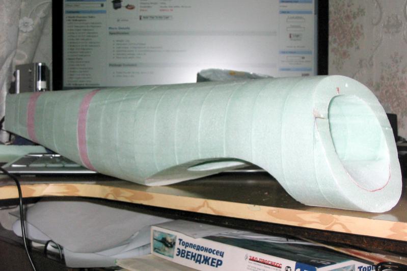

склеил фюз
надо теперь выровнять его
то что торчит шкуркой снимется а вот ямочки чем доступным можно замазать?
sashok17
Автомобильная шпаклёвка, но не уверен что будет держать
Саня71
sashok17:
Автошпаклевка разьедает пенопласт из-за содержащегося в ней стирола. Можно попробовать шпаклевкой для дерева или строительной ПВА ( но это вес конечно нагонит)
Gra4
Я шпатлюю ПВА плюс тальк, не идеал, но больше ничего не придумал, пробовал шпатлю для дерева - так не держится на потолочке.
kvn543
Акриловая шпаклевка для дерева - отлично держится на потолочке, легко шкурится, не размокает (шпаклевал гидросамолеты), легкая.
olegtur77
kvn543:
+1, точно, я тоже ею пользуюсь
