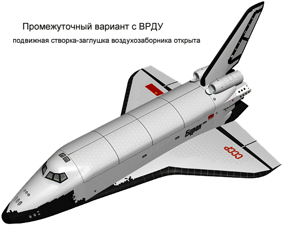

Подойдут такие картинки?
Спасибо такие у меня есть… Черчежек бы для точности)))
Начал сборку первой модели для испытания… Ну контур так на глаз…
Склейка фюзеляжа из 2 половинок теплона 5мм
Что подорозумевается под словом чертёж? Шпангуты чтоли вам нужны? Я так понял это не на соревнования по копийности, да и к томуже будет контурный. Просто взять увеличить до необходимого размера и всё. Чего Вам не хватает?
Ну вот первый чемто похож но тоже не тот… Нарисован от руки!
Просто если вдруг гдето попадеться хорошо а если нет ну так нет… Буду воять из чего есть…
