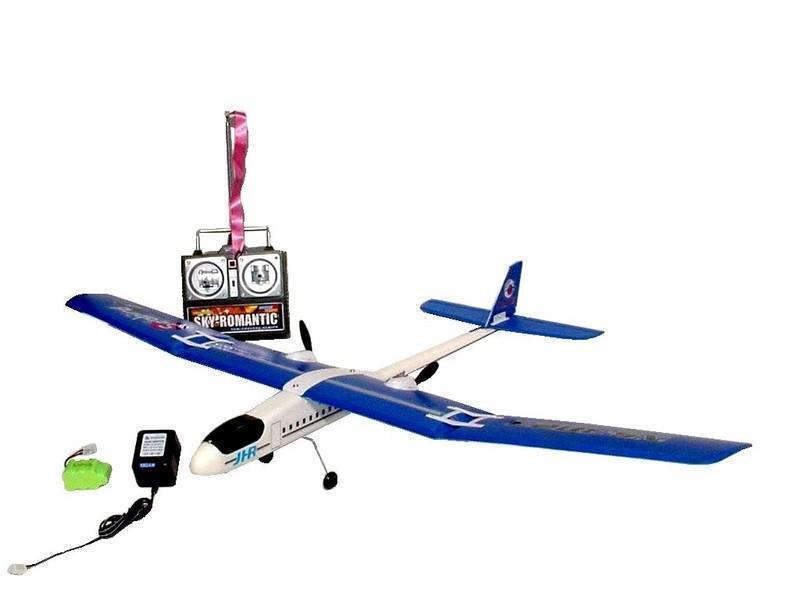

Как управляется самолет еще не успел оценить, т.к. ни одного полного круга сделать пока не удалось из-за нехватки дальности р/у. Но могу дать несколько советов по самому планеру:
  1. Это уже третий из недорогих планеров с эл/моторами, который мы испытываем (в первом постинге есть фото). Однозначный вывод - надо брать только те модели, у которых пропеллеры смотрят назад. В противном случае эти хрупкие пластмассовые пропеллеры слишком часто будут ломаться при любых неудачных посадках, а брать их негде (кроме двух запасных, идущих в комплекте). Клеить их бесполезно - нарушается центровка, снижаются обороты и они после этого плохо тянут. Пробовал искать им замену, в частности, использовать пропеллеры от детских копеечных вертушек, в которых они запускаются за веревку с ручки вверх, но ничего хорошего из этого не вышло. Существует еще одна известная мне модель, у которой всего один пропеллер на хвостовом оперении, но насколько он прочен я не знаю.
  2. Категорически НЕ следует покупать самолеты, у которых фюзеляж сделан из пенопласта (например, аэробус А300 - наш самый первый самолет). После столкновения или неудачной посадки фюзеляж может просто лопнуть и/или смяться в гармошку. Поэтому фюзеляж должен быть либо из упругого пластика, либо из тонкой металлической трубки (как наша последняя модель).
  3. Все пенопластовые несущие плоскости надо сразу проклеить широким скотчем снизу и сверху + передние кромки крыльев (по направлению от фюзеляжа к концам крыльев)- это практически не меняет аэродинамику и вес, но сущестенно прибавляет прочности. Если в дополнение к этому обтянуть нос планера плотной пористой резиной - получится практически неубиваемая модель. Наш третий планер, который мы сейчас в основном и запускаем, выдерживал такие посадки (в т.ч. кувырком) и удары (как о землю, так и деревья) от которых любая другая модель давно развалилась бы 😃
  4. Лучше покупать модель, у которой есть шасси. Если дует “правильный” ветер, то можно взлетать не с рук, а с земли, да и садиться на ровную площадку приятно “по-настоящему” 😃
Такие, вот, пока что наблюдения…

Я взял: rcopen.com/forum/f36/topic24409 рис.: rcopen.com/files/42ba474499707300770fade5
Фюзель полипропилен, крылья обшиты. Пока довожу до ума, пока не подымал… До этого 2 из пены были один 50 грамм на улице бестолку запускать, а помещений для него не нашёл. Второй 150 граммовый, но с аккумуляторами накололи, подобных заменить не нашёл…😦

Должен сказать, что тот самолет с одним пропеллером в хвостовом оперении, о котором я упоминал (и который сам не испытывал, но видел в магазине по цене 1200 и 2000 руб), в комплектации за 2000 руб уже включал в себя цифровой фотоаппарат + СД с софтом для него и, кроме того, даже имел устройство бомбометания в люке фюзеляжа 😃
Что же касается Вашего синего самолета, то конструкция его мне нравится, но пульт р/у в точности походит на тот, который был у моего самого первого А300 (да и размер пропеллеров совпадает). Дальнобойностью это р/у, как мне помниться, увы, тоже не отличалось 😦
