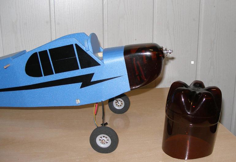

Дефекты осадки я исправлял утюгом через салфетку. Нагрел и сильно прижал.
ну как я понимаю исправляли прямо на болванке. а через какую салфетку (бумажную или тканевую, влажную или сухую)? мне интересны все аспекты работы с данным материалом!
Александр_АГ
Всё правильно, через сухую и на болване. Прижимать приходилось с силой, но для болвана из гипса это терпимо. Осаживал в духовке электро плиты. Вот
