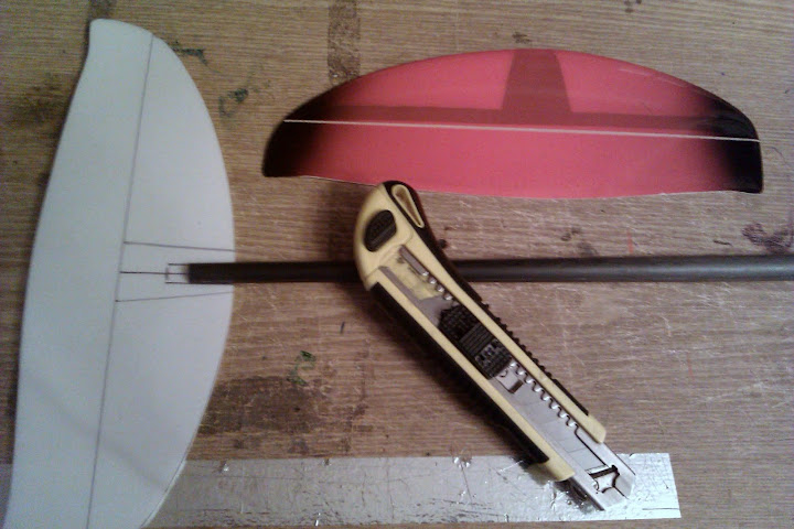

вчера не стал оставшихся 6 раз отмерять и разрезал киль, сегодня прикручу крыло и размечу/разрежу балку под киль

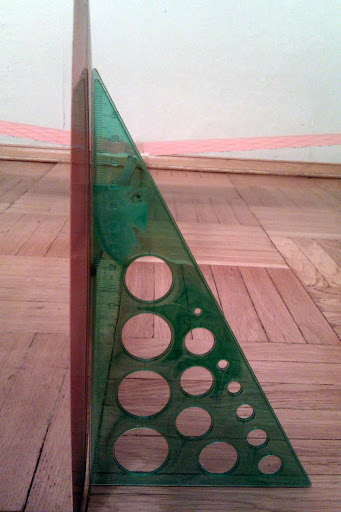

я решил попилить матрасик
оно ж как не выставляй по заморским бублисам и детским угольникам…
на глаз все одно самое точное

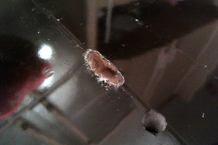

Прочитал инструкцию, отступил 90мм вместо 100
а Германа все нету 😃

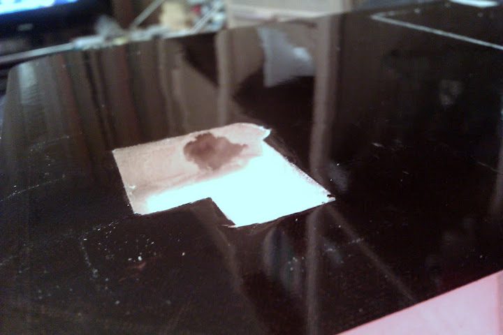

с другой стороны как и завещали на 30мм попалась дырочка
Завтра поищу чем тромб пробить на уровне ленты, которой половинки крыла склеены
не оставлять же так 😃
