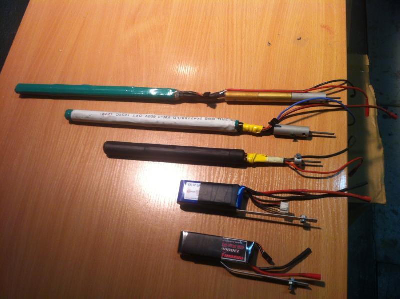

Сезон в Ж закрыт, модели проданы, новые куплены, облетаны и законсервированы до весны, потому… Потому стало скучно и под ножик хирурга инвалид MAXA-E 4м.
Удалена частично так называемая “балластно-батареечная” труба, оставив только верхнюю направляющую.
Теперь можно загружать любые батарейки LiPo, LiFe, LiMn и любой формы и веса.
“А зачем ?!” спросите вы.
" А хер его знает, скучно мне" отвечу я 😈
