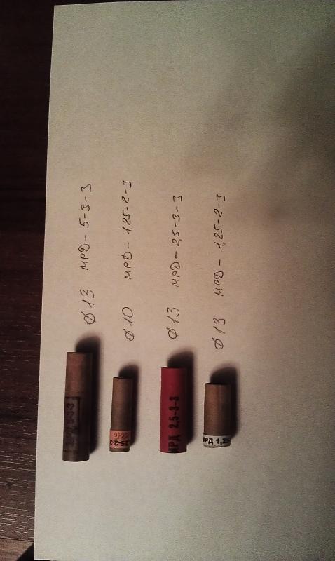

Первое число - “импульс (Н*с)”, второе - “средняя тяга (Н)”, третье - “время горения замедлителя (с)”.
Время тяги = “импульс”/“средняя тяга”.
Вышибной видно, если сверху мотора есть затычка из бумаги, а под ним кучка черного пoрoxa, поднять бумажку и посмотреть, потом аккуратно обратно. Моторы пролежавшие 30 лет 50/50 рвутcя 😦
Приблизительно:
для МРД 1,25-2-3 вес модели до 20(г)
для МРД 2,5-3-3 вес модели до 50(г)
жля МРД 5-3-3 вес модели до 70(г)
Спортивные модели под такие моторы весят грамм 10.
