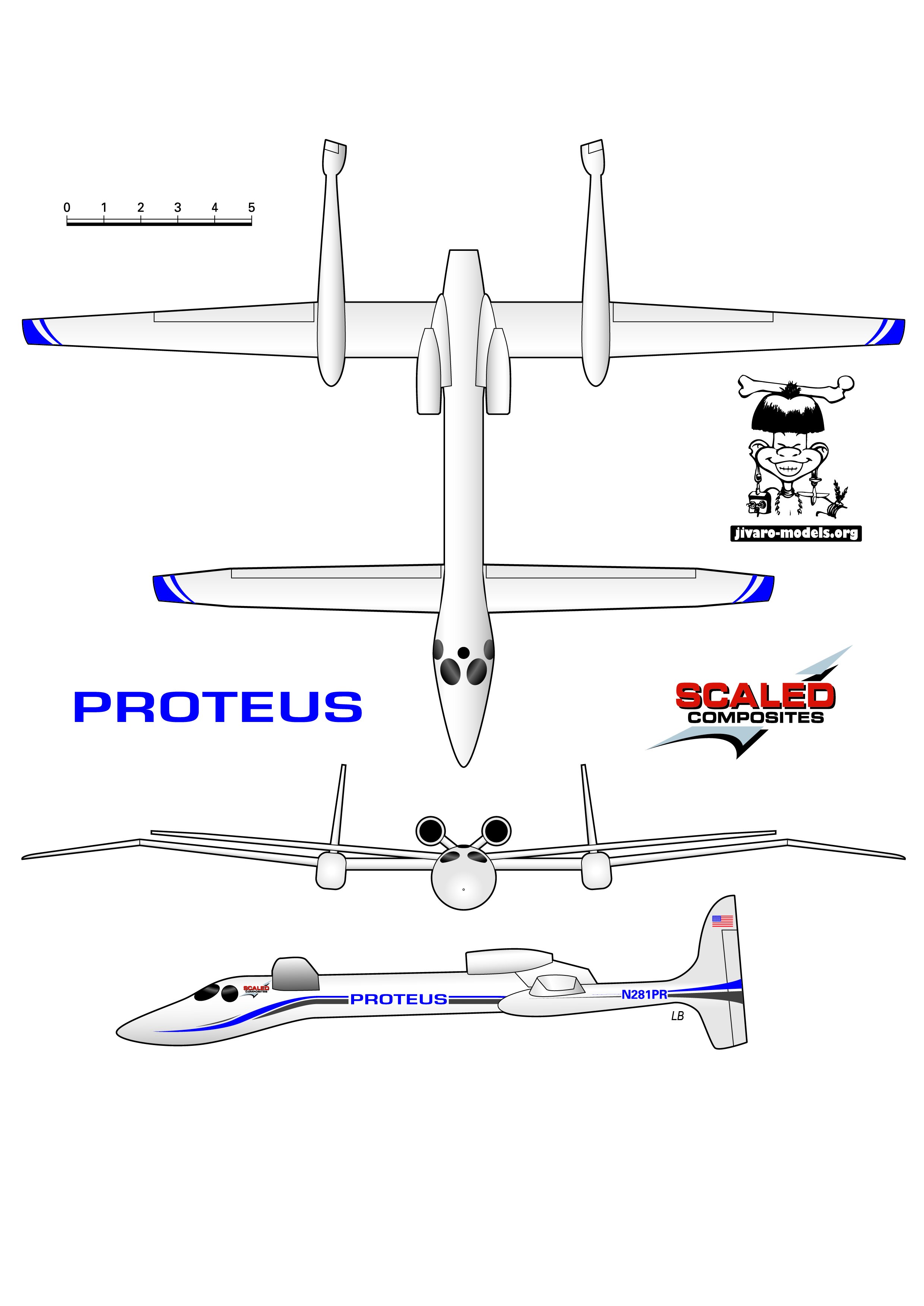

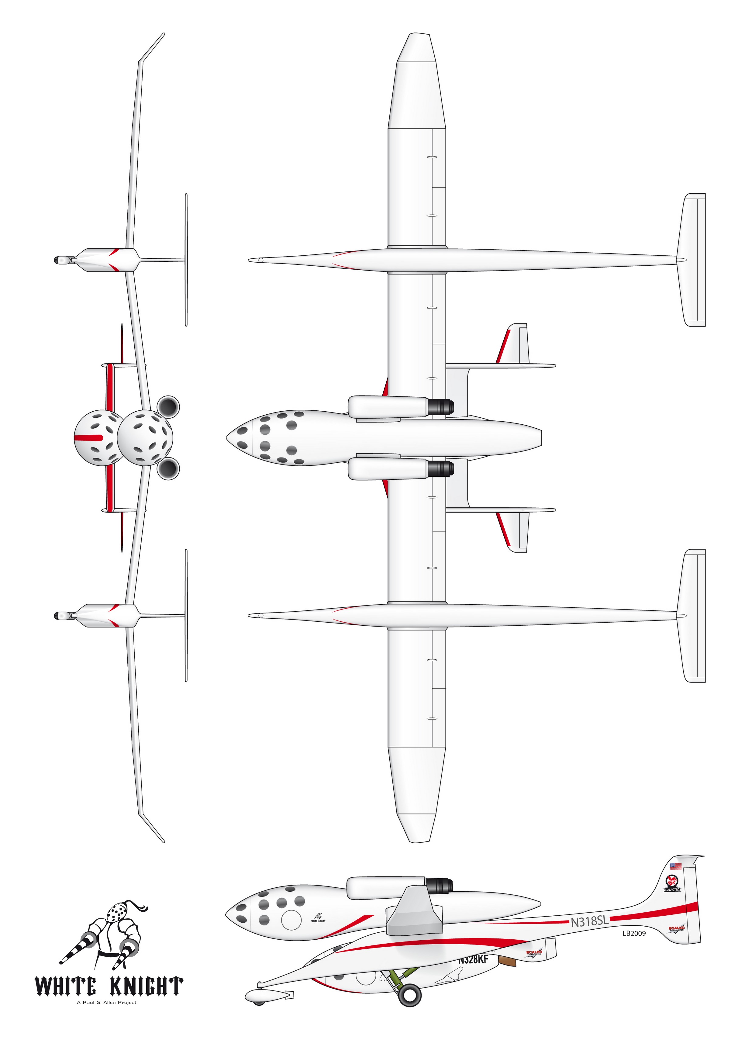

Если серьезно хотите построить планер и у Вас есть ЕРР.
Сделайте копию из пены копии планера из дерева или композита.
Преимущества:
Несложно и недолго реализовать. Вполне хватит рисунка в 3-х проекциях(Вот в хорошем качестве). Там же есть вот такой еще.
Модель из ЕРР простит Вам и огрехи конструктивные, и ошибки пилотирования.
Разбить Вы ее не сможете(если только специально ). Выяснив для себя все настройки модели,
поднабравши опыта управлением самолета, можно взяться за постройку более продвинутого планера.
А из ЕРР отдать в хорошие руки или в кружок.
