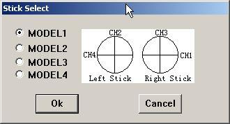

Ерунда! Откручиваете заднюю крышку. Переставляете трещетку туда, куда надо по моде2 (на левую сторону). Заходите в меню программирования (шнурок для программирования надеюсь приобрели к передатчику) и устанавливаете нужную моду. Их там аж 4 !
Каналы 1.2.3.4 меняются местами практически как угодно.
Софт нашли к нему ?
а шнурок от vistы подойдёт
Пойдет. Смысл в том, что этот шнурок представляет из себя виртуальный компорт. Установите подходящий драйвер и вперед!
а я просто резисторы перепаял и трещетку сменил. Софта к передатчику найти не удалось
Софт посмотрите у меня в дневнике.
кроме трещетки еще сниимите загрузочный механизм с левой ручки(снимаеться даже не разбирая всю конструкцию и не снимая ее с крышки передатчика) и также легким движением руки ставите его на канал тангажа(где трещетку снимали.все . потом, как справедливо написано выше меняете мод в конфигураторе, вуаля! rcopen.com/forum/f65/topic133448/121 темка может бкдет полезно
