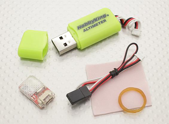

не могу подружить с Windows 8 . драйвера не могу поставить пишет в диспетчере устройств - знак вопроса Silicon Labs CP210x USB to UART Bridge (COM3) и Код 10 , не возможно запустить. Естественно ,что когда вставляешь в юзб высотомер ниче не робит . Поделитесь опытом подключения. Все драйвера из инета и с сайта производителя пробовал, все также.
у Граупнера для всего используется подобный интерфейс и в комплекте идут драйвера
в диспетчере определяется точно также как и написано в первом посте
так у него есть 32 и 64 разрядные версии
вот сейчас поставил на W8.1 64
установка от имени администратора, ставим драйвер потом втыкаем устройство
и больше никаких фокусов
все заработало.
качните драйвер с офф. сайта Граупнера, вдруг поможет
могу выслать и на почту весит всего 5Мб
Поищите по PID\VID контроллера. Дрова есть - сам ставил недавно для ключа FRSky на Win7 x64 - подошли от Leadtek_GPS_USB_Driver.Не обязательно драйвер будет назван по устройству. Можете поэксперементировать, подсовывая ключу разные дрова.
Винда 8 32х . В режиме без проверки подписи пробовал , все также.
